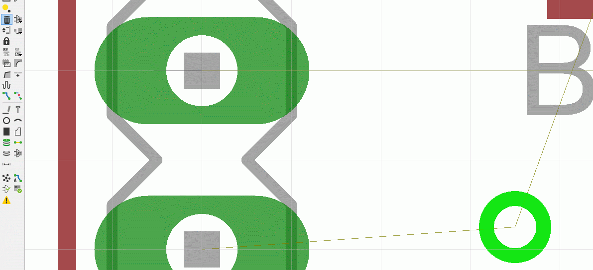

Ich probiere mich grad am Autorouter (Eagle 7.2. light)
ein Teil des bereits auto-gerouteten Layouts gefiel mir
Diese Variante hab ich komplett übernommen und dann aus einem teil des
Layout die Leiterbahnen zurück in Luftlinien umgewandelt.
Der Autorouter hat mir Vias eingebaut, die ich vermeiden möchte.
Allerdings bekomme ich zwar die Leiterbahnen wieder zurück in Luftlinien
umgewandelt aber die vias nicht mehr gelöscht.

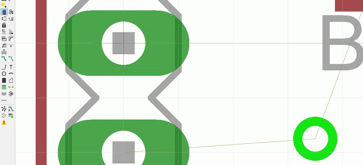

Wenn ich stark reinzoome bekomme ich mit dem delete-befehl das via
selektiert, aber der zweite Klick zur Bestätigung schlägt immer fehl.
Kann ich das via auch aus irgendeiner Liste heraus löschen?
#5829503
einfach auf das Symbol Leiterbahn mit dem x klicken und die Funktion auf
die Durchführung anwenden.
Nicht den Mülleimer nutzen, da via auch eine Leiterbahn ist nur halt
senkrecht. Diese können nur in der #.sch gelöscht werden.
#5829553
Ein Doppelklick auf die Leiterbahn ript sie komplett auf, dann sind auch
die evtl. in den Lötaugen vorhandenen Reste sicher gelöscht.
Ansonsten gilt das vorher gesagte: auch Vias müssen geript werden.
Löschen kann man sie nicht, das würde die Gummilinie trennen.
