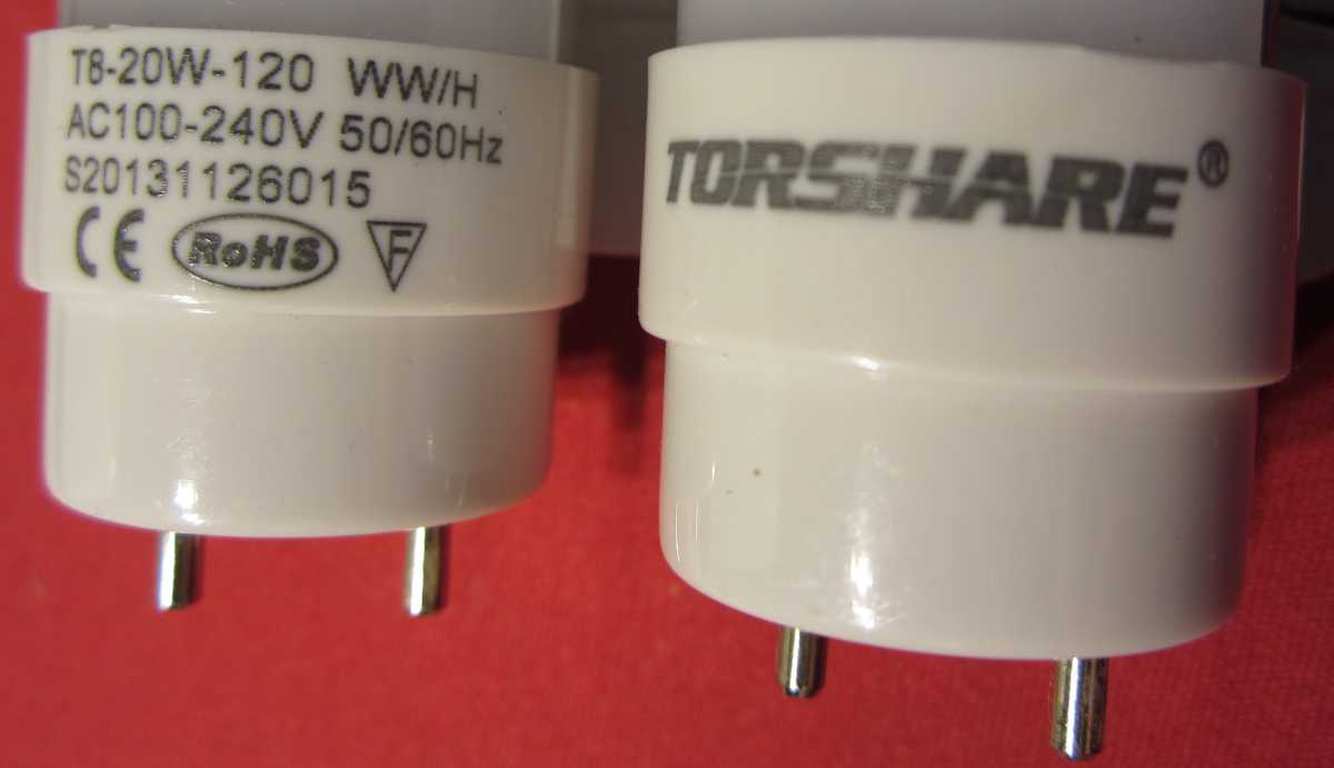

Damals waren die Röhren dicker und hatten 40 Watt anstatt aktueller 36W
- meines Wissens sollte der Strom aber gleich sein.
> Bitte beachten, daß unser Stromnetz 120V hat und
> die Vorschaltgeräte sich höchstwahrscheinlich etwas anders wie bei Euch
> verhalten. Bin gespannt ob es bald Ausfälle gibt.
Die bei mir einzige LED-Röhre könnte auch 120V - siehe Bild.
