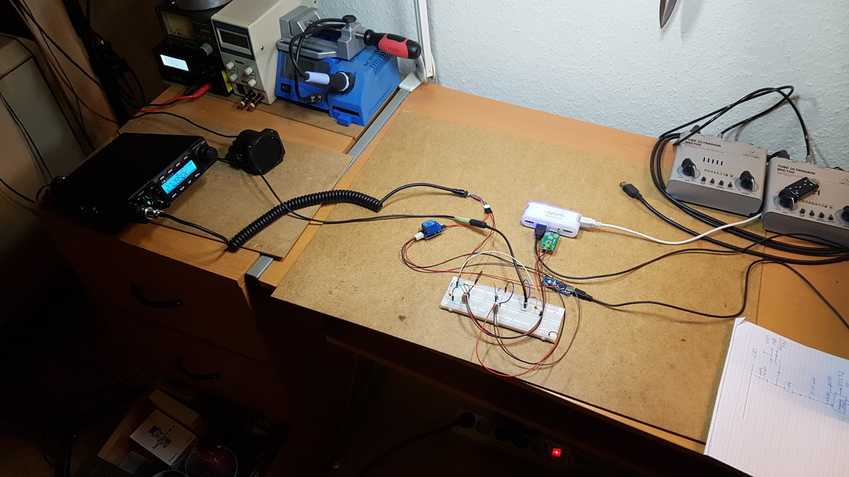

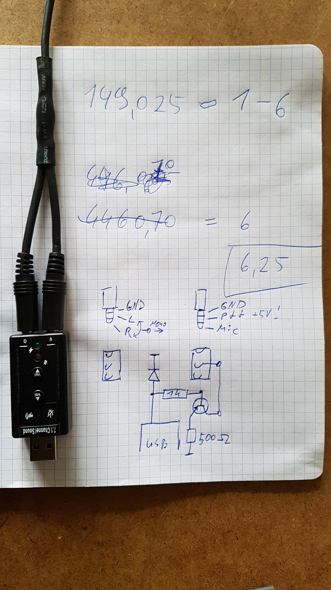

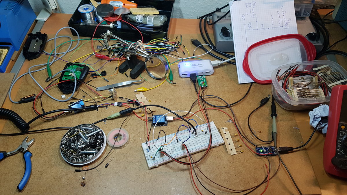

Hallo ,
wie ermittle ich die Eingangsimpendanz eines Mikrofoneinganges,
und wie des Ausganges,  wird eine Anpassung mit einem LC Glied gemacht ?
Wie werden die Impendanzen gemessen, und wie die Anpassung berechnet ,
oder herausexperimentiert ?
Hintergrund ist es ein USB-Soundmodul akkurat an ein Funkgerät
anzupassen,
zumeist gibt es bei 1:1 Anknüpfung keine Probleme doch die Ausnahme
zeigt auch Geräte die sich damit schlecht anhören.
(Trenntrafos weden nicht verwendet, geht ohne diese ggf. wegen
Mantelwellen)
Danke für Hinweise :
  Gruß  Karsten aus Berlin
