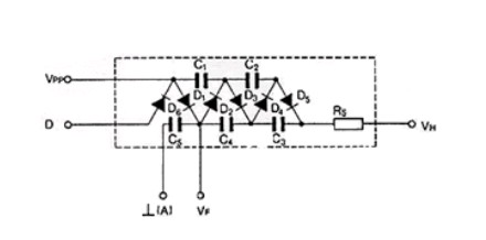

weiss jemand aus welchem Grund die Eingangstufen unterschiedlich
beschaltet sind?
Ich kenne die Beschaltung eingentlich nur so wie auf dem 1. Bild.

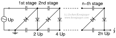

Auf Bild 2 hat der linke Anschluß von C5(geerdeter 0Punkt) u.A. keine
Verbindung zur Spannungsquelle.
Die Schaltung in Bild 2 gehört zu einer Hochspannungskaskade für einen
Röhrenfernseher.
