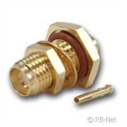

Hallo alle zusammen,
da ich seit Tagen nach einem gewissen Stecker suche und einfach nicht
die richtigen Google-Suchparameter finde, wollte ich nun um eure Hilfe
bitten.
Ich habe eine Schaltung die viele RF-Testports hat. Diese Testports
sollten leicht zu kontaktieren sein. Problematik ist, das nur von oben
gelötet werden kann und der Signalpin (Mittenpin) von oben gelötet
werden muss. Dazu werden sehr wahrscheinlich Micro-Coaxial Connectoren
oder uFL verwendet (siehe Bild1).
Leider wird es nun noch schwieriger. Vier der Testports müssen mit SMA
verbunden werden. Da wie zuvor geschrieben nur von oben kontaktiert
(verlötet) werden darf, würde ich theoretisch ein SMA-Stecker in SMD
Bestückung benötigen, der am besten noch mit dem Abschirmblech
verschraubt werden kann.
Ich weiß, ich suche die Eierlegendewollmichsau. Jedoch weiß ich auch das
es ein modulares Steckverbindersystem gibt von dem ich zum Beispiel
Micro-Coaxial oder uFL zu SMA Kuppel.
Also ganz einfach ausgedrückt ein Micro-Coaxial oder uFL zu SMA ohne
Kabel dazwischen.(Bild 1 in Bild 2 gesteckt)
Dann könnte ich diese Verlängerung in den Micro-Coaxial oder uFL Stecker
stecken und alle meine Probleme wären gelöst. Leider finde ich diesen
nicht.
Falls ihr andere Stecker kennt, mit denen ich dieses Problem lösen
könnte, bin ich für jeden Tipp sehr dankbar.
Beste Grüße

Moin,
sowas?
Müsstest dann SMD-mäßig auf MCX gehen.
https://www.reichelt.de/mcx-einbaubuchse-gerade-smd-r-113-424-p157147.html?&trstct=pol_6
U.FL kenne ich aber tatsächlich nur in dieser abgewinkelten Form mit
Kabel dran. Hab ich nie, außer in Prüfadaptern, als direkte
Kontaktierung auf ein anderes Interface gesehen.
