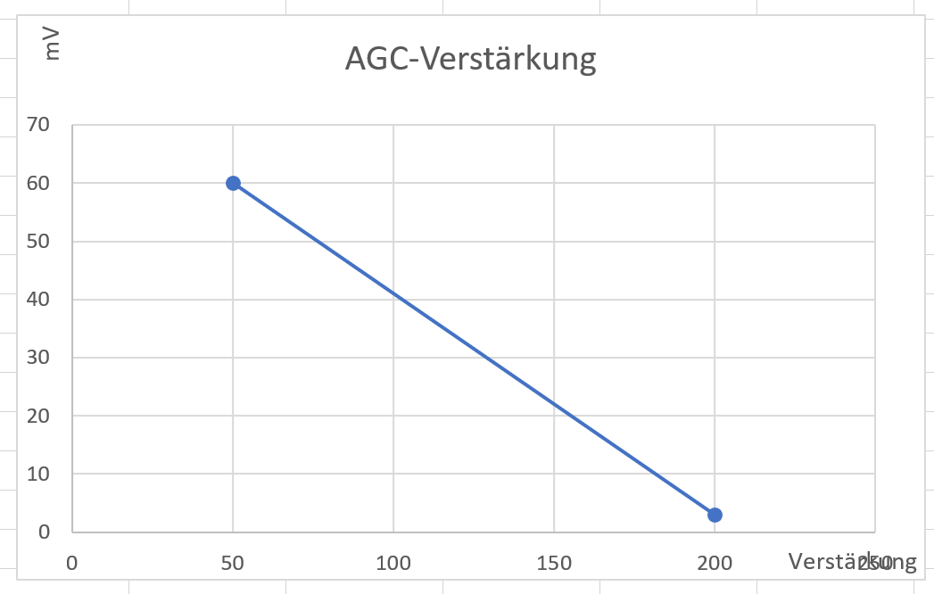

bin auf der Suche nach einem Verstärker mit OPs der folgende
Eigenschaften haben soll:
Spannungsversorgung: +/- 5V
U_EingangMax: 60mV
U_AusgangMax: 3V
Vmin: 50 bei Ue > 60mV
Vmax: 200 bei Ue < 3mV
Frequenz: ca. 0,1 Hz bis ca. 100Hz
Irgendwie läuft es auf eine AGC-Schaltung hinaus, nur hätte ich gerne
eine "sanfte" Begrenzung die schon recht früh langsam einsetzen soll.
Die "AGCs" die ich bisher gefunden habe passen leider nicht so recht.
Weil die Begrenzung doch recht sprunghaft einsetzt.
Die Schaltung muß nicht sehr präzise sein. Toleranzen von ca. 5% wären
in Ordnung.
Hat jemand eine praktische Idee zur Realisierung?
