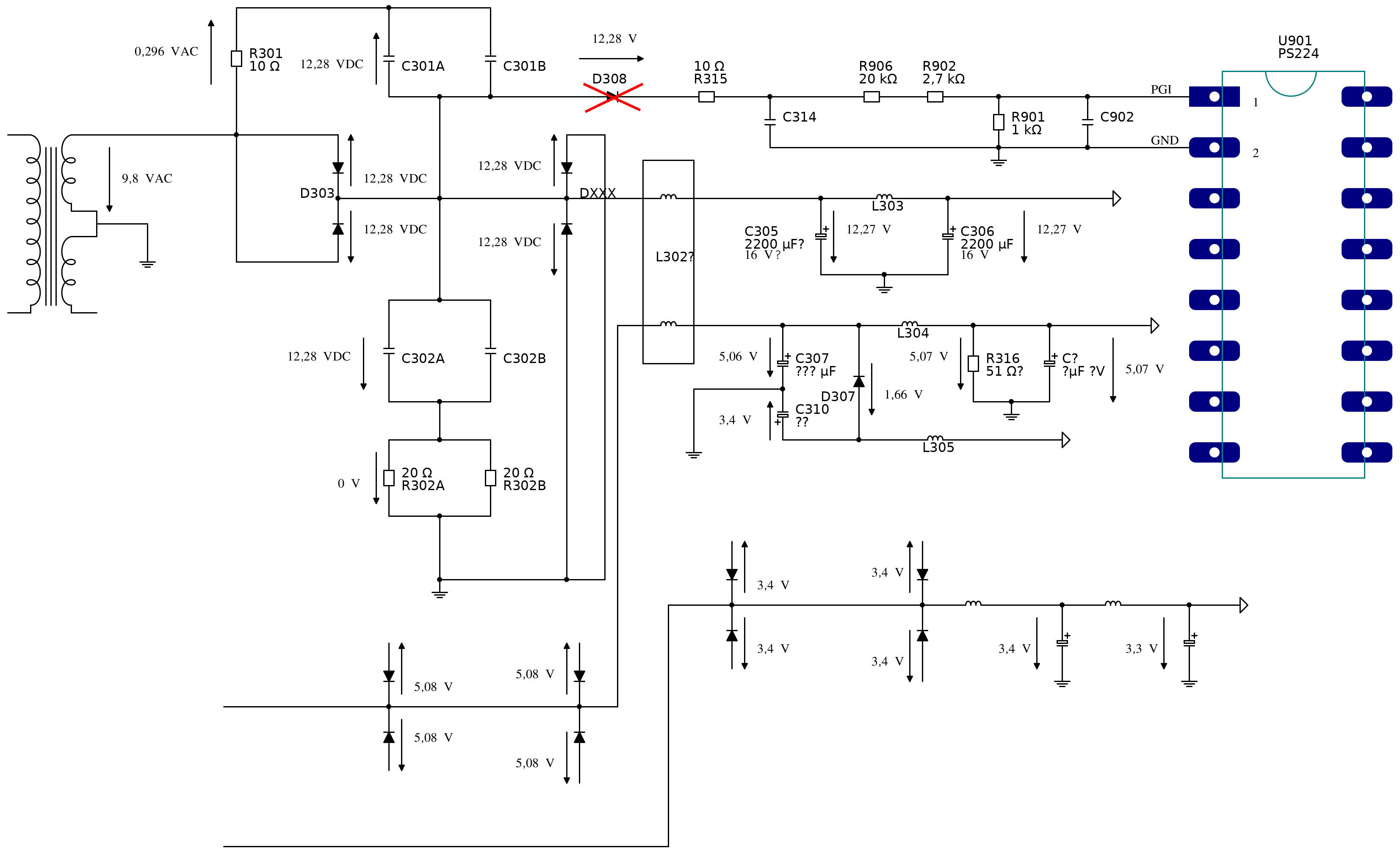

Ich habe durch Gucken und Messen einen Schaltplan erstellt. Der müsste
soweit korrekt sein. Dort sieht man, das zwischen der Anode der Diode
und Masse 12,2 V abfällt, über der Diode in Durchlassrichtung 2 V. Nach
diversen weiteren Spannungsabfällen an Kondensatoren und Widerständen
fällt also nur noch 0,4 V am PGI ab. Laut Datenblatt ist das natürlich
zu wenig. Es müsste mind. 1,25 V sein, so wie ich das sehe.
Woher kommt das also? Ich dachte mir, die 2 V an der Diode sind zuviel.
Kann das sein? In eingebautem Zustand ergab der Diodentest 0,7 V. Ich
wollte sie nun auslöten und im ausgelöteten Zustand nochmals testen.
Leider war ich unvorsichtig und die Kontakte an der Diode sind
abgegangen. Nun gibt es garkein Kontakt mehr und ich brauche eine neue
Diode.

Ohne die Werte für die beiden Serienwiderstände und Rpgi zu kennen,
bleibt mir nur die Empfehlung für eine 2,7V Zenerdiode. Das käme dann
ungefähr hin, denn es fallen 0,7V an D308 ab, und dann eben 2,7V an der
Z-Diode. Macht zusammen etwa 3,4V und damit bleibt ein Rest von 1,6V für
PGI.
Kennt man den Wert von Rpgi, kann man natürlich auch einen Widerstand
statt der Diode so ausrechnen, das man auf die gewünschte Spannung an
PGI kommt.

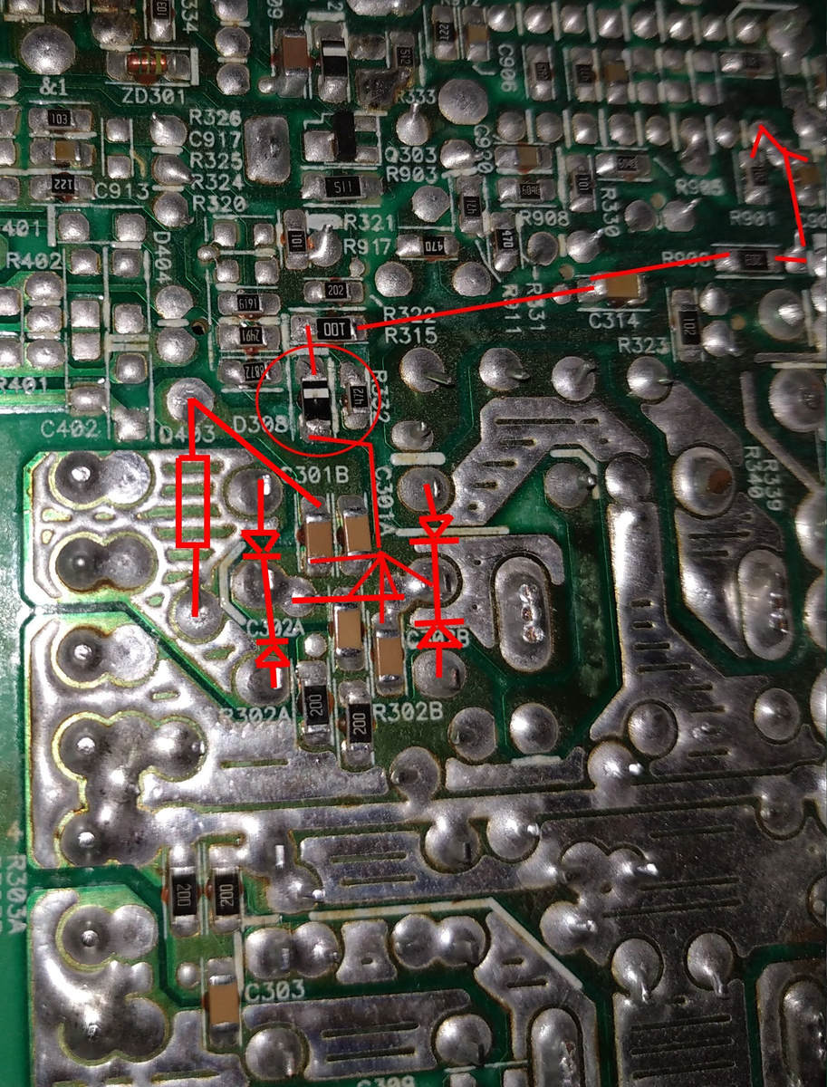

Ich hab die Dimensionen mal ungefähr ausgemessen. Sie ist ca. 3 mm lang,
ggfs etwas kürzer. Könnten 2,7....3,0 mm sein. und in etwa 1,5...1,8 mm
breit. könnte also tatsächlich eine 1N4148 1206 sein.
Da ich ich grad keine da hab ist der Pfad unterbrochen und ich kann
keine Spannung über C314 messen. Aber ich werde mir spätestens morgen
ein paar davon besorgen, eine einlöten und dann nochmal messen. Evtl.
mach ich das heute noch und werde dann berichten.

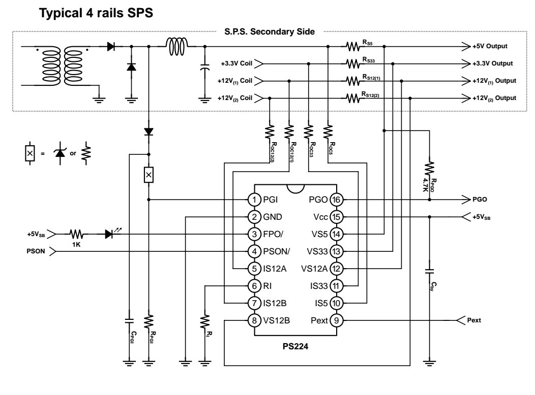

Soweit ich das verstanden habe hat moe über D308 (definitiv keine ZD,
Flussrichtung im Layout) 2V gemessen. Das könnte eine Falschmessung
gewewsen sein, ein DMM ist kein Scope. Von einem Umbau (auf zwei Dioden)
würde ich abraten.
Weiterhin hängt diese Diode auch nicht am 5V, sondern am 12V-Kreis.
@ moe: Bitte um Bestätigung, dein ps224.png sagt ja etwas anderes.
ps224, DSAZIHA2X000120059.pdf, hoffentlich als direct-link für alle
interessierten erreichbar, Versuch macht kluch:
https://www.datasheetarchive.com/pdf/download.php?id=9a9ef533b08868fcd3868318fe86d2ce8cf43e&type=P&term=ic%2520PS224

Ich bilde mir ein im Layout R315 (00T) als 0 Ohm zu erkennen. Je nach
zustand der Glättungselkos im NT muss das arme Ding Rippleströme
ertragen, Testweise würde ich eher zu einer 1N4000-Klasse tendieren.
> einen kleinen Elko testweise drüberlöten.
Würde auch ich empfehlen, womöglich ist C314 (wg dicken Rippelstömen)
gestorben.
R315 hat 10 Ohm.

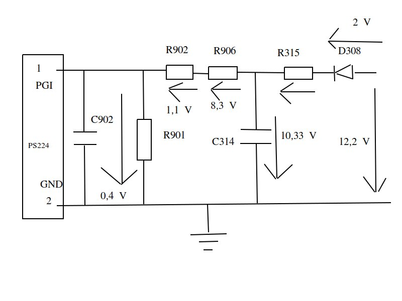

Hannes J. schrieb:
> Schon mal was von der Maschengleichung gehört? Ich frag nur weil keine
> der Maschengleichungen in deinem "Schaltplan" erfüllt ist und damit ist
> das Ding kompletter Müll.
12,2-10,33-2 = 0,2 (also fast 0)
10,33 -0,4-1,1-8,3 = 0,53 (also fast 0)
Was soll daran die Maschengleichung nicht erfüllen?

von Hannes J. (hannes_j)
Also bei deiner ersten Masche hast du noch ein R vergessen, nix 0,2. Und
selbst ohne den fällt laut deinen Messungen schon mehr Spannung ab als
überhaupt da ist. Und 0,5 ist nun wirklich nicht fast 0. Die
Maschengleichung sagt ja nicht "ungefähr irgendwie fast gleich 0". Sie
wird nicht erfüllt und das fällt dir nicht mal auf. Was ist los mit dir?

2 Cent schrieb:
> LOL, sowas habe ich schon befürchtet, danke fürs nachmessen der "00T".
Also ich hab im verbauten Zustand gemessen. Dreht man das 00T um wird ne
100 draus ;D würde ja dann mit 10 Ohm passen. Warum haste das
befürchtet?
2 Cent schrieb:
> Hat nichts zu sagen, die Grakas warten bestimmt auf ihre initiale
> Programmierung. Als Last würde ich eher KFZ-Glühlampen empfehlen.
Ah ok.
Den hab ich nicht vergessen. Dort fällt nahezu 0 V ab.
Hannes J. schrieb:
> Und
Das hier sind alles Messwerte, die ich mit einem Handmultimeter gemacht
hab. Teilweise auch gerundet bzw die 3. Nachkommastelle nicht angegeben
etc. Das liegt imho in der Messtoleranz. Ich kann gerne nochmal alles
ganz genau nachmessen. Aber ist meiner Meinung nach überflüssig denn die
Werte reichen aus um qualifizierte Aussagen zu treffen. Die
Maschengleichungen sind nicht gleich kompletter Müll. Denkst du echt ich
kann die bis auf die 3. Nachkommastelle durch Messen zu 100 %
bestätigen? So ein Schwachsinn. Also bitte.
Von dem bin ich ausgegangen. Wenn das alles statt an 5V an 12V hängt,
ist das alles etwas anders.
Bitte nicht übertreiben, wegen Ripple kanns mit einem DMM sowieso nicht
exakt stimmen. Hat moe ja auch relativiert.
Besser eine "suboptimale Fehlmassung", als garkeine Messung. "kompletter
Müll" ist es nur, wenn man es zusätzlich falsch interpretiert.
moe schrieb:
> Welche Spannung und Kapazität würdet ihr empfehlen?
Nach deinen weiteren Posts ergibt das bis hierhin irgendwie alles keinen
Sinn.
Ooops, deinem Spannungsteiler nach zu Urteilen sollten dort (weit) mehr
als 30V anliegen, klingt sehr seltsam!
Zeichne bitte mal die 12V-Ausgangselkos (bzw welche Spannungsfestigkeit
die Elkos dieses Kreises??? haben) und die Leistungsdioden+Trafo in dein
Schaltbild hinein. ???Vielleicht ist dieser Kreis nur NT-intern??? Ein
Komplettschaltbild wäre hilfreich, lässt sich sowas auftreiben?

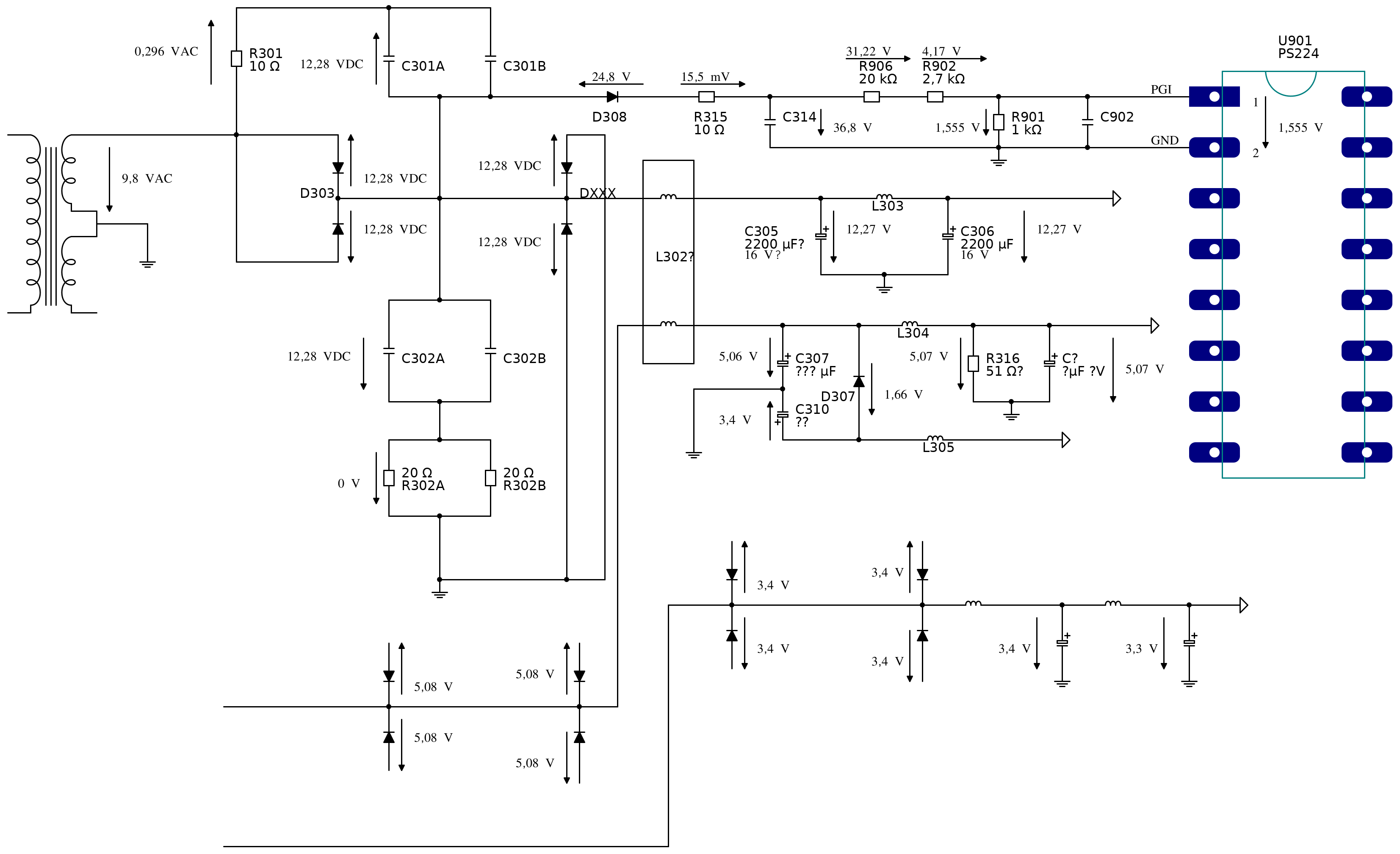

> etc.
Also durch Rundung der 3. Nachkommastelle von 4 Werten entstehen bei dir
Fehler bis zu 0,5. Na das ja interessant. Aber klar. 0,5 ist bei dir ja
auch fast 0 und erfüllt damit die Maschengleichung. :D
von moe (Gast)
Aber warum? Wenn man das als Spannungsteiler betrachtet, fällt über der
gesamten Teilschaltung 12,2 V ab. Davon 2 V über den "oberen" Teil mit
D308 und R315 in Reihe. Der "untere" Teil 10,2 V über C314 und parallel
dazu ebenfalls über die restlichen Bauteile: R906+R902+(R901||C902)
Das ist nicht so einfach. Ein Schaltbild hab ich nirgends gefunden. Was
ich auf die Schnelle sagen kann: der Elko, der am 12 V Ausgang sitzt,
hat 2200µF und ne Spannungsfestigkeit von 16 V. Zwischen dem Elko und
dem Trafo ist dann noch u.a. ne Spule sowie 2 Schottky-Dioden. Die
Kathoden der Dioden sind mit der Anode von D308 verbunden. Ich kann
morgen mal versuchen das Schaltbild entsprechend zu erweitern.
Nope, nicht "oberer Teil des Spannungsteilers.
R315 dient zum Schutz der Diode (beim Einschalten und wegen Ripple), als
Strombegrenzung sozusagen. C314 wird auf den Spitzenwert aufgeladen.
Nach deiner Zeichnung sehe ich das als Spannungsteiler R906+R902 im
Verhältnis zu R901. Also Spannungsteiler 22,7 zu 1. (k herausgekürzt)

von Michael B. (laberkopp)
moe schrieb:
> Was für eine Diode kann ich als Ersatz nehmen?
An deiner Schaltung ist was faul.
Wenn an PGI 1.25V ankommen sollen, müsste die Spannung vor der Diode
zumindest 18V betragen.
6 Bauteile über deiner ausgelöteten ist noch eine Diode mit einem
weissen Strich.
Die Diode ist eine normale 1N4148
2 Cent schrieb:
> Wie kommst du auf 18V?
Rechenfehler. Habe mit 1k1 und 8k3 gerechnet.
2 Cent schrieb:
> haben nicht viele Dioden einen weissen Strich?
Nein. Ganz ohne Text ist selten. Lediglich BB219 in DO35.
Man muss erst mal das Gehäuse rausfinden, 0805.
2 Cent schrieb:
> wie kommt "man" darauf?
Dann machst du eine Google Bildersuche "diode 0805 white"
und findest sie, und findest gleich daß 0603 und 1210
genau so markiert wären.

2 Cent schrieb:
> Auch wenns overkill sein könnte schlage ich mal die folgende Kampfklasse
> im SOD-123 vor:
Eine Schottky wenn es u.A. auf den Spannungsbfall ankommt weil der
sicherlich im Spannungsteiler mit eingerechnet ist ?
Grober Unsinn.
Zumal es sicher nicht die verbaute Diode ist, die OnSemi hat das Marking
B4? und ist lasergraviert statt weiss bedruckt.

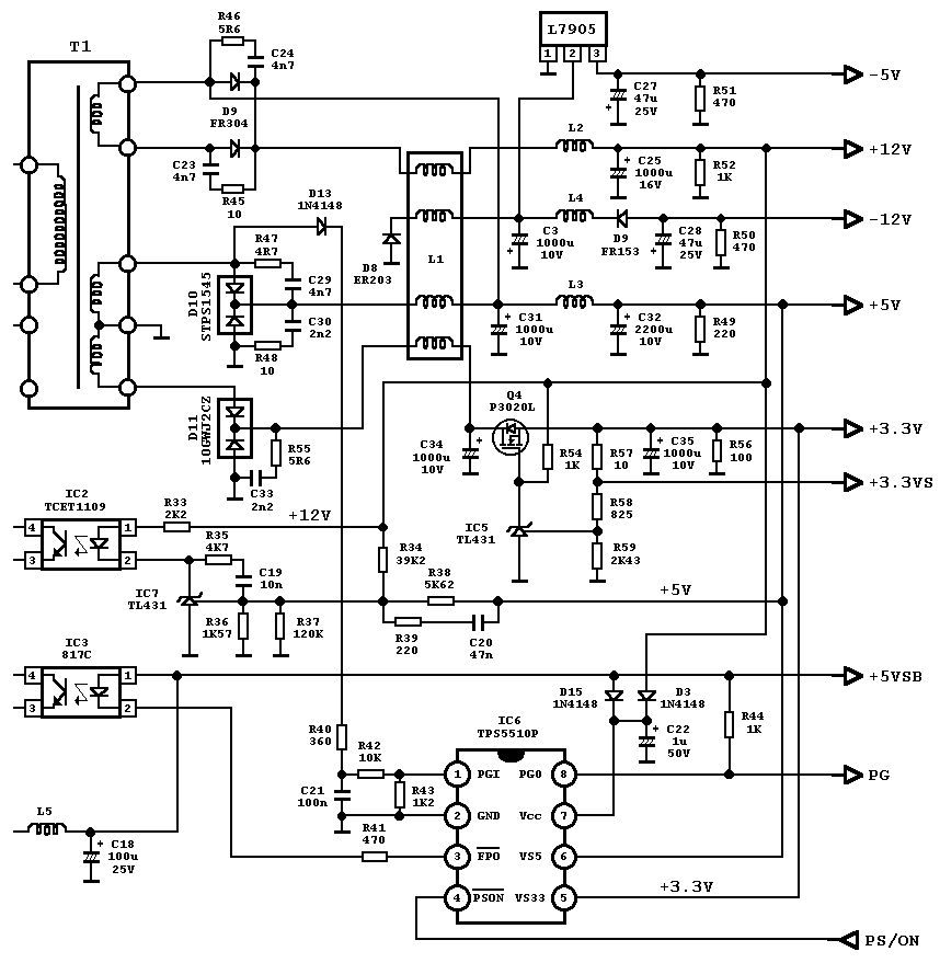

von [Frank] (Gast)
@moe
Im Anhang ist mal ein Schaltbild (sekundär) eines konventionellen
Netzteils. Das PGI Signal wird immer aus der Wechselspannung erzeugt.
Das R906 und R902 in Reihe sind, halte ich für falsch (so etwas macht
man nur im HV-Kreis). Am besten noch einmal in Ruhe die Leiterbahnen
verfolgen. Für C902 kann man etwas zwischen 100nF und 1uF nehmen. Und
bei Gelegenheit die Widerstandswerte des Spannungsteilers nennen.
Frank
Mit Strombegrenzung 360 Ohm (R40) an einem 5V-Kreis.
Nach der (zugegeben womöglich falschen) Info hier, bis jetzt: 10 Ohm an
einem 12V-Kreis.

[Frank] schrieb:
> @moe
Jo danke. Das habe ich auch gefunden und als Referenz gekommen.
Natürlich mit dem Wissen, dass da Einiges anders ist. Aber es gibt einen
guten Überblick und Anhaltspunkte.
> verfolgen.
Wie ich es drehe und wende, die beiden sind meinen Messungen nach in
Reihe. Ich kann leider nicht die Spannungen messen wegen der fehlenden
Diode.
[Frank] schrieb:
> Und
Habe ich oben schon hingeschrieben und im neuen Schaltplan stehen sie
auch nochmal.
Wie ihr schon gesehen habt hab ich nun einen neuen Schaltplan nach
bestem Wissen erstellt. Ich muss selbst sagen ich bin nicht komplett
zufrieden mit damit. V.a. was die Spannungen direkt am Trafo sowie R301,
C301A und C301B betreffen. AC/DC.... da blick ich noch nicht recht durch
muss ich gestehen. Auch, dass über die R302 0 V abfallen ist ja etwas
merkwürdig ^
Ich kann gerne nochmal diverse Werte nachmessen wenn gewünscht.
von 2 Cent (Gast)
Die Induktivität obererer Teil L302 sorgt also für eine Nadelhöhe von
>30V, angenommen.
Was D308 angeht: ich bin überstimmt. Frank, Michael, und Hinz(hat 3
Stimmen) sagen: 1N4148. Also 5:1 gegen mich :D
Vorschlag zur Güte: Nimm eine solche, die hält 75V aus. Beim Laden des
C315 sollte der Strom in Impulsform 500mA besser nicht überschreiten,
also ersetze R315 durch (30V/0,5)= 60Ohm, besser 220 Ohm. Oder, wegen
der einfacheren Durchführbarkeit; 220Ohm in Reihe zur 1N4148. Am
Spannungsteilerverhältnis (23k) ändert das praktisch nix.
Das Ändert zwar das Timing beim Starten, aber nur minimalst; ich denke
(Bauchgefühl ohne den genauen Wert von C902 zu kennen) das Timing wird
hauptsächlich durch C902, also hinter dem Spannungsteiler, stattfinden.
(Und hängt natürlich auch von den Ausgangselkos ab)
Dann kommen wir zu C314, respektabel dem parallel testweisen dazu:
Spannungsfestigkeit für einen ersten Test 50V aufwärts als Vorschlag.
1uF sollten erstmal ausreichen. Die tatsächliche Spannung kannste
problemlos mit DMM messen.

von moe (Gast)
=D die Mehrheit hat immer Recht ,P
Hab nun die neue Diode eingebaut. Folgen für die Spannungen:
- Über der neuen D308 fällt nun 24,8 V in Sperrrichtung ab
- Über C314 36,8 V
- Über R906 31,22 V
- Über R902 4,17 V
- Über R901, C901 und PGI je 1,555 V
- PGO ist nun bei 5,07 V
- Vcc 12,28 V
Bedeutet? War die Diode kaputt? Oder es war eine andere Diode drin?
Kann ich das so lassen? ;D
2 Cent schrieb:
> Beim Laden des
> C315
Welcher C315?
Also einfach R315 durch einen 220 Ohm ersetzen?
2 Cent schrieb:
> ... und wenns damit rennt, also ein defekter C314 die Ursache gewesen
> war, dann solltest du C305 mal kritisch betrachten, der "bremst" die
> Spikes welche auf C314 runhämmerten, als R315 10Ohm hatte.
Alles klar. Werde ich mal machen. Danke.
Meinste der is hin?
von moe (Gast)
Der besseren Übersichtlichkeit halber hier der neue Schaltplan mit den
entsprechenden Spannungen.

von 2 Cent (Gast)
Sieht jetzt so aus: nur die Diode war anscheinend kaputt.
> Welcher C315?
Schreibfehler, C314 war gemeint.
Das hatte ich vorgeschlagen zur Einschaltstrombegrenzung an der Stelle.
Da deine neue 1n4148 mit 10 Ohm überlebt hat:= könntest du es so lassen
wie es ist. In meiner Paranoia habe ich mich offensichtlich in der Last
verschätzt, C314 hat ja nicht tausende uF, sondern wesentlich weniger,
somit hat die Diode "leichtes Spiel" den Kondensator aufzuladen.
Allerdings: die Diode ging ja irgendwann kaputt, die Frage jetzt: warum?
-? Entweder mit nur 10 Ohm doch extrem hart an der Grenze
-? oder C314 ist kurzzeitig durchgeschlagen, und hat dabei die Diode
gehimmelt
-? Ausgangselko C305 zu grosser ESR
Wie auch immer: Als Fazit würde ich den R315 vergrösssern, um diesen
Teil der problematik zukünftig zu entschärfen.
Das hat sich wohl erledigt, im Moment sehen die Spannungen ja vernünftig
aus.
Gut. Du kannst testweise auch einfach etwa dieselbe Klasse (wirklich
kurze Kabelage, keine lange Leitung) parallel dazuklemmen.
> Meinste der is hin?
Nein, den kriegste nicht kaputt (ok, du schon, aber nur beim misshandeln
scnr). Ich meinte: der ist mit nur 10Ohm gefährlich klein für eine
1n4148., sO
