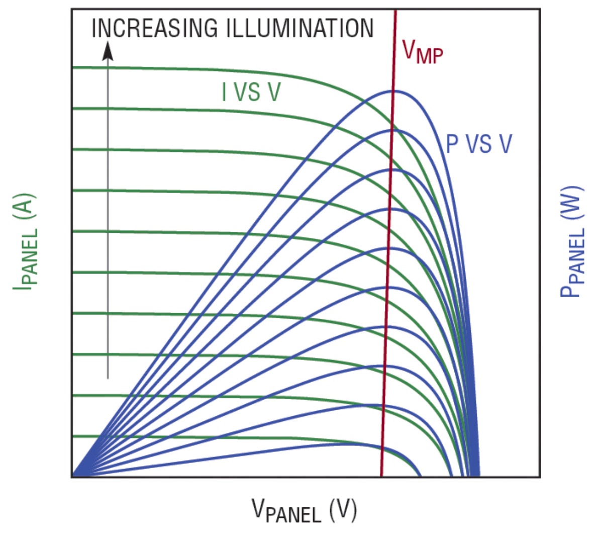

Ich verstehe es so, das es gar keine MPPT gibt sondern der DC/AC Wandler
einfach "in die Menge brüllt" das er mehr Spannung braucht?
Man braucht sich nur die Strom/Spannungskurve einer Solarzelle ansehen:
https://upload.wikimedia.org/wikipedia/commons/d/d8/Solar-Cell-IV-curve-with-MPP.png
Leistung = Strom x Spannung
Man braucht nur das Produkt entlang der Kurve bilden.
Die Eckpunkte bilden:
Leerlauf (maximale Spannung, kein Strom) und
Kurzschluss (maximaler Strom, keine Spannung),
dazwischen befindest sich das Maximum von Strom x Spannung
Der Chart zeigt es besser als tausend Worte:
Je nach Belichtung gibt es jeweils einen Arbeitspunkt mit maximal
erreichbarer elektrischer Leistung. Aus diesem Chart nicht ersichtlich
ist ausserdem noch der Einfluss der Panel-Temperatur.
Einfache Systeme erlauben das Setzen einer bestimmten Spannung (Vmp),
dazu auch noch Kompensation des Temperaturgangs. Perfekt ist das
natürlich nicht, es ist nur eine Annäherung mit "Stellen" (statt
"Regeln").
Ideal sind Systeme, welche die maximal erreichbare Leistung "regeln".
Die Ausgangsleistung des Wandlers wird "gemessen" und die Belastung des
Panels wird sukzessive so nachgesteuert, dass die maximale Leistung
erreicht wird.
Dazu braucht es nicht unbedingt Software, es geht auch fest verdrahtet,
siehe zB LT8490.
Aber auch die einfachen Systeme sind ihr Geld wert, für kleinere
Leistungen bis ca 100W reicht das völlig aus und ist die Funktion
simpel: Die lineare Strombegrenzung des Wandlers wird einfach so
gesteuert, dass die Panelspannung der Vmp entspricht (vereinfacht
gesagt). Dazu noch eine Temperaturkompensation.
Wie man im Chart sieht, ist der Verlauf von Vmp nicht so wahnsinnig
schräg, wenn man sich die Linie senkrecht denkt, kommt es fast genauso
gut. Da spielen durchziehende Schleierwolken eine viel größere Rolle
