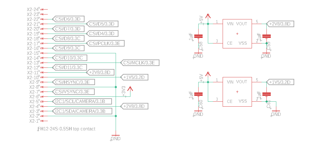

OV5640 wird nicht erkannt
Gast #5842915
Guten Abend,
ich versuche momentan eine OV5640 Kamera an meinem ARM SoC in Betrieb zu
nehmen.
Momentan wird die Kamera über den Kerneltreiber nicht erkannt. Mit einem
I2Cdetect wird die Kamera auch nicht erkannt.
Zum Startzeitpunkt des Kernels sehe ich einen 24 Mhz Takt auf der MCLK/
XCLK.
Bei der Kamera handelt es sich um eine Flachbandkabelversion von
Aliexpress:
https://de.aliexpress.com/item/OV5640-120-degree-78MM-500-million-pixel-high-definition-camera-module-OV5640-A78/32664045551.html
Könnte jemand über den Schaltplan drüber schauen ob ich einen Fehler
gemacht habe? Der I2C Bus besitzt zwei Pullups mit 10K nach 2,8V. Ist
dies eventuell etwas zu hoch?
