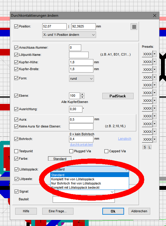

Wie kann ich bei Target sagen, das er die durchkontaktierungen mit
Lötstoplack überdecken soll?
Ich habe ein IC das auf der Unterseite eine Lötfläche hat, die ich aber
nicht nutze, damit es nun nicht zu Problemen kommen kann, beim
Bestücken, würde ich die entsprechenden Durchkontaktierungen unter dem
IC mit Lötstoplack bedecken
