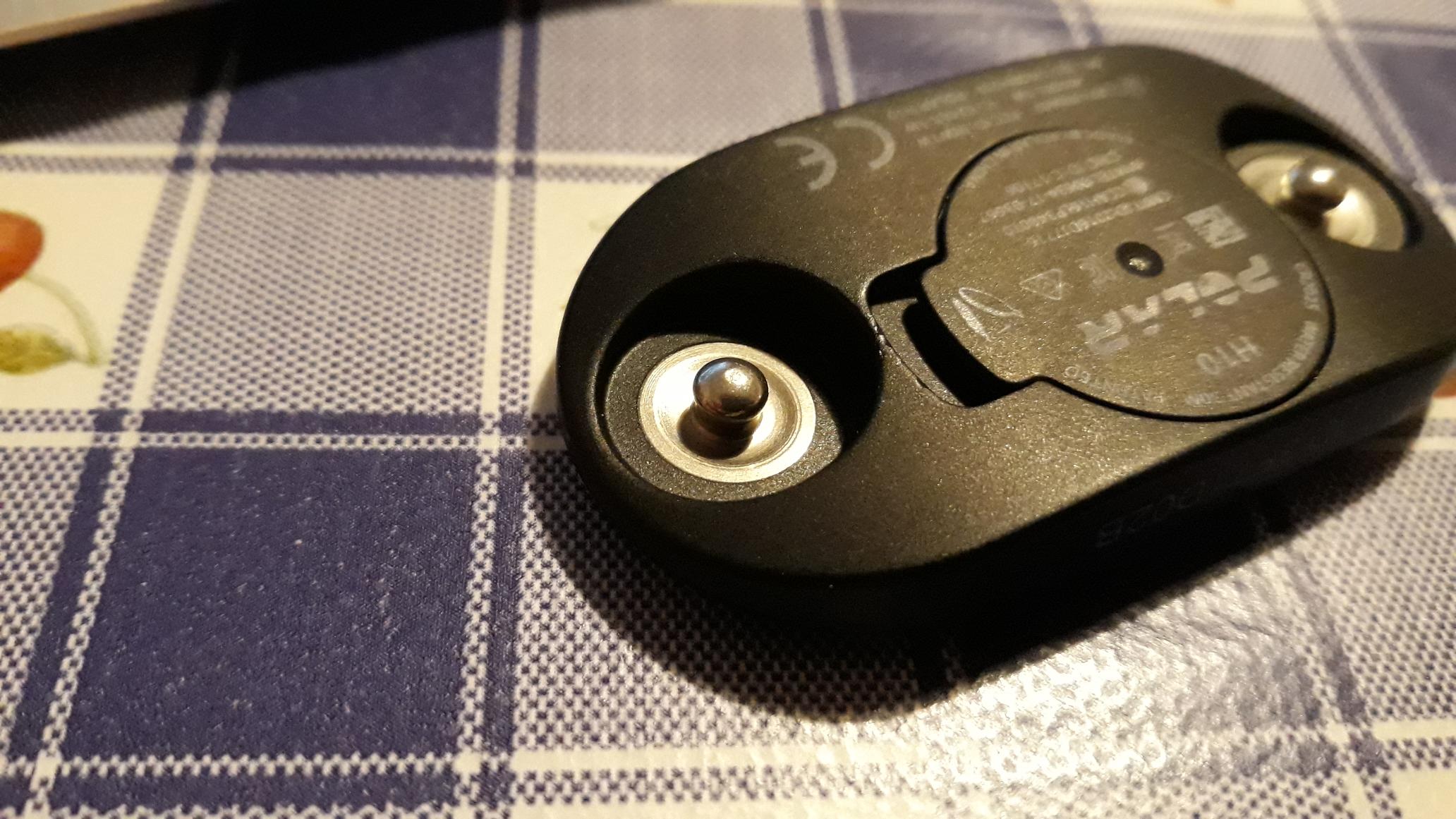

Kann man so etwas auf eine Platine löten?
Gast #5851140
Guten Abend zusammen,
ich habe euch 2 Bilder angehängt, damit ihr mein Vorhaben besser
verstehen könnt.
In der Abbildung 1 seht ihr am Pulsmesser an den Seiten 2
Befestigungspunkte. Kann man solche Befestigungen separat kaufen und auf
eine Platine löten?

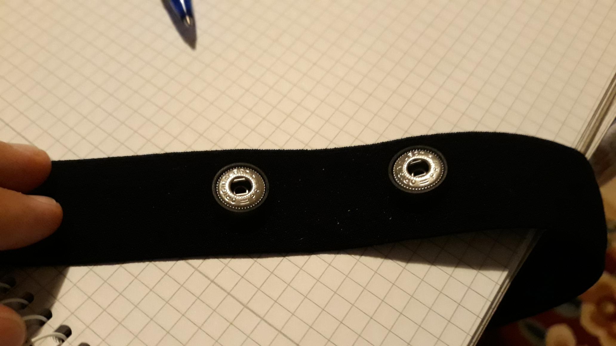

Ich möchte für ein Projekt solche Befestigungen an meine eigene
Leiterkarte anbringen. Danach soll meine Platine an einen Gurt wie in
der Abbildung 2 befestigt werden.
Ist das möglich?

Zwar wird es prinzipiell möglich sein, Druckknöpfe auf eine Platine zu
löten, aber das ist eine schlechte Idee, weil die Lötstelle die beim
Nutzen des Druckknopfes auftretenden Kräfte nicht aufnehmen kann und der
Knopf (bzw. dessen Unterteil) schlichtweg abreißen wird, und dabei mit
etwas "Glück" auch gleich die mit ihm verbundene Leiterbahn mitnimmt.
Du solltest Druckknöpfe zum Vernieten verwenden und diese durch das
Platinenmaterial hindurch vernieten.
Der Hersteller solcher Druckknöpfe ist auf dem zweiten Bild sogar
namentlich genannt - die aus dem Kurzwarenhandel bestens bekannte Firma
Prym.
Ein Beispiel:
https://www.prym.com/de/naehfrei-druckknopf-mini-8mm-silberfarbig-390360?c=4230
Eine Alternative sind diese hier:
https://www.prym.com/de/naehfrei-druckknoepfe-yacht-caravan-anschraubbar-390211?c=4230
die sich verschrauben lassen, was einerseits bei beliebig dicken
Platinenmaterialien funktionier (natürlich nicht mit der beigelegten
Holzschraube), und andererseits Dir auch die Möglichkeit gibt, die
auftretenden Kräfte in ein Gehäuse abzuleiten. Du könntest sogar den
Knopf auf der Außenseite des Gehäuses und die Platinen --mit einer
Schraube und Abstandshaltern verbunden-- auf der Innenseite des Gehäuses
unterbringen.
Vielen Dank für eure Tipps. Die Idee vom Mod ist plausibel. Die Kräfte,
die auf die Leiterkarte wirken, habe ich nicht bedacht. Ich werde mir
das mit der Verschraubung mal genauer anschauen.
Die Druckknöpfe werden mit einer Leiterbahn nicht verbunden. Sie dienen
nur der Befestigung mit dem Gurt.
