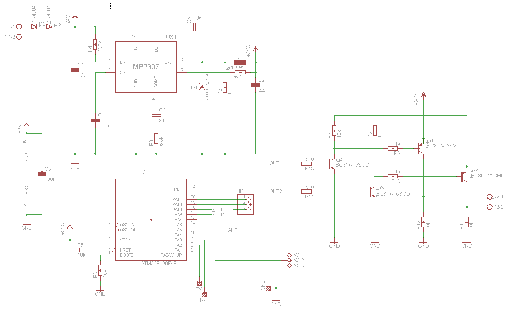

Die letzten paar Tage habe ich genutzt um meine Haus SPS Steuerung um
eine Touch Button Möglichkeit zu erweitern. Die dabei enstandene Platine
ließt zwei Kapazitive Flächen aus und steuert, wenn ein Touch erkannt
wird die Ausgänge durch so dass die 24V SPS Eingänge dies erkennen.
Realisiert wurde das ganze mit einem STM32F030F4P6. Der Code hat eine
Größe von knapp über 9KByte. Die Spannungsversorgung der Platine kann,
da ein MP2307 eingesetzt wurde, in einem weiten Bereich bis maximal 24V
betrieben werden. Um die Datenblatt vorgaben von einer maximalen
Spannung von 23V einzuhalten sind zwei Dioden eingesetzt.

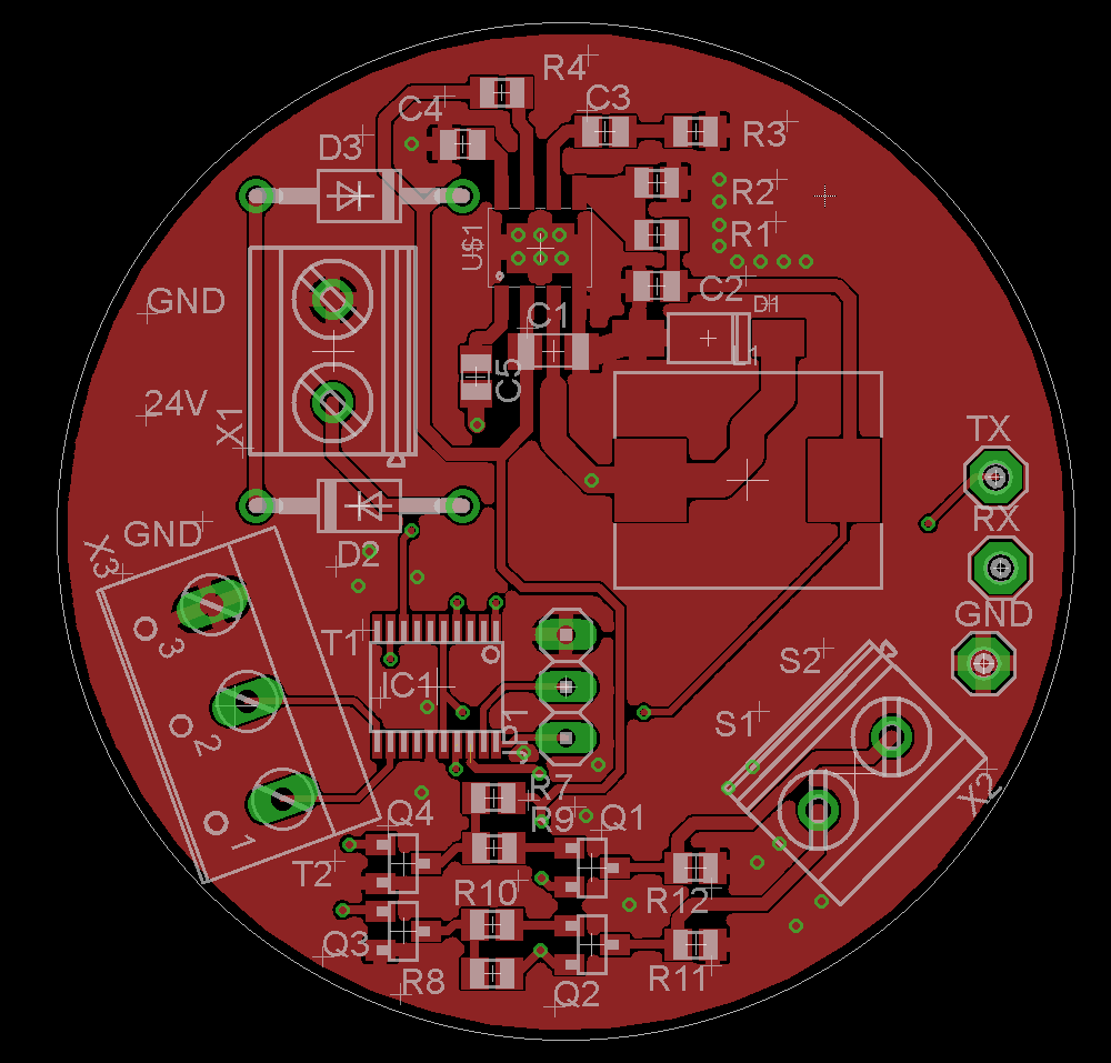

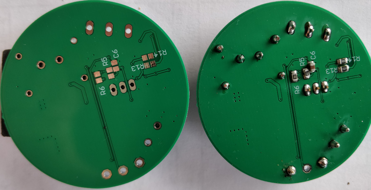

Die Platine hat einen Durchmesser von 50mm, so dass sie bequem in einer
Unterputzschalterdose Platz findet.
Vielleicht kann ja jemand die ganze Sache auch gebrauchen oder möchte in
diese Richtung ein wenig spielen und forschen.
Ich habe noch 6 Platinen übrig, die für 1,5€ das Stück gerne per Brief
an interessierte Personen verschicke.
Kritik und Verbesserungsvorschläge an der Schaltung oder Software sind
ebenfalls immer willkommen, man lernt nie aus :-)
Bei Bedarf kann ich auch das komplette Keil Projekt und die Eagle Files
hochladen.
So nun Feuer frei ...
