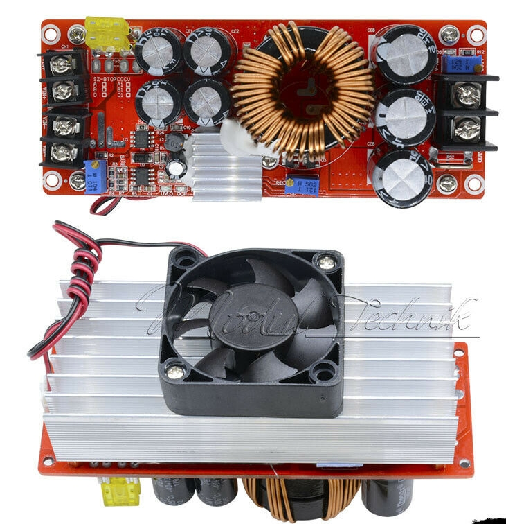

Wie befürchtet: Der Normalfall. Im WR selbst ist MPPT:
Günter Lenz schrieb:
>>Diesen möchte ich nichtmehr direkt an die Solarzellen sondern
>>an die Akkus anklemmen.
> Das geht nicht, die Solarzellen haben einen Innenwiderstand
Einen variablen, je nach Einstrahlung auf die Zelle.
> und der Wechselrichter versucht eine Leistungsanpassung
> herzustellen um so viel Leistung wie möglich aus den
> Solarzellen zu gewinnen. Nun bekommt er plötzlich eine
> eine niederohmige Quelle mit fast 0 Ohm von den Akkus.
Dieses Problem ließe sich schon lösen (gleichzeitig mit dem
Problem der Leistungssteuerung):
Man müßte einen (vermutlich Buck-)Konverter mit Konstantstrom-
funktion dazwischensetzen, die Höhe des Konstantsstromes müßte
eine Ober- und Untergrenze (in der Praxis: der Tastgrad der
Highside PWM) haben, und - da "mit der Hand am Poti nachführen"
Quatsch ist - eine Möglichkeit, von außen Sollwert einzugeben.
(Obergrenze Strom die max. geplante Leistung oder durch den
minimal nötigen Wert des R_i bestimmt, bei dem der WR die Quelle
noch als Solarmodul erkennt... Werte / welcher dann entscheidend,
müßte erst ermittelt werden. Untergrenze Strom / Obergrenze R_i
ebenfalls erst durch Rechnerei - Konverter dann darauf angepaßt
zu entwickeln.
Möglich (und rein topologisch sogar sehr simpel), aber diese
Ermittlung der Werte und die nötige Steuerbarkeit von außen...)
Also das hier:
> Was passiert dann wohl? Vielleicht hast du Glück und es
> ist eine Strombegrenzung in den Wechselrichter eingebaut.
...hieße nur, daß evtl. nicht auf der Stelle etwas kaputt ginge -
aber erlaubt noch lange nicht die gewünschte Funktion...
Hierzu ist die gerade genannte Steuerbarkeit des Zwischen-R_i nötig.

(Firma: Hard- &Software) #7167957
Hallo Gunnar,
ich bin auch gerade dabei so eine Nulleinspeisung aufzubauen.
Für die Messung des aktuellen Verbrauchs werde ich einen Modbus Zähler
Eastron SDM72D-M verwenden.
Als Laderegler habe ich einen Victron 100 I 20 danach erstmal einen 120V
Bleiakku mit 100Ah. Zwischen Akku und Microinverter wird ein  1500W 30A
150KHz Converter Boost Step Up Power Supply Module eingebaut. Das Teil
besitzt ein Poti um den Maximalstrom einzustellen. Das soll danach über
einen Mikrocontroller simuliert werden.
Der Step Up Wandler speist dann den Microinverter mit der Leistung die
vom Zähler ausgegeben wird.
Grüße Josef
#7168169
Das Prinzip ist gut, allerdings solltest Du die Regelung nochmal
überdenken.
Wenn der Wechselrichter die Netzleistung bekommt wird der Zähler weniger
anzeigen und Deine Steuerung auch weniger machen ;-)
PS Der Wechselrichter schaltet bei 100V ab? Ein Step Up kann keine
kleinere Spannung als sein Eingang (egal ob Überstrom)
Auch könnten die 100V Startspannung zu viel sein da die nicht
strombegrenzt sind. Da sollte vielleicht eine weitere Strombegrenzug
rein?
