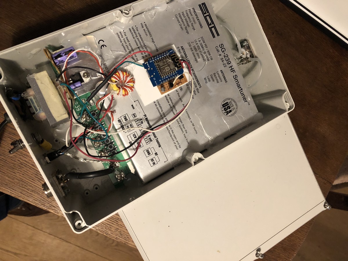

habe im Garten an meiner Antenne einen SGC-239 im wetterfesten Gehäuse.
Es gibt ja den Smartlock, mit dem man den SGC steuern kann (Hold /
Reset).
Der Tuner liegt aber 30m weg und ich wollte keine extra Leitung legen.
Bisher habe ich den dann immer stromlos geschaltet.
Ich hatte noch ein ESP8266 Board rumliegen und habe das eingebaut.
Die Ausgänge vom SGC TND und HLD/RESET sind Open Collector Ausgänge und
brauchen keine aufwändige Beschaltung.
Der Reset wird ausgelöst wenn die HLD Leitung kurz auf Masse gezogen
wird, der Hold Modus wird durch anlegen von +Bat also 12V hergestellt.
Ich habe für den Reset einen NPN Transistor und für den HLD einen NPN
gefolgt von einem PNP verwendet. (Alles kleine BC Typen)
Wenn der Tuner im Status Tuned ist wird der TND Ausgang auf Masse
gezogen. Den habe ich auf einen Eingang mit Pullup und Vorwiderstand
gelegt.

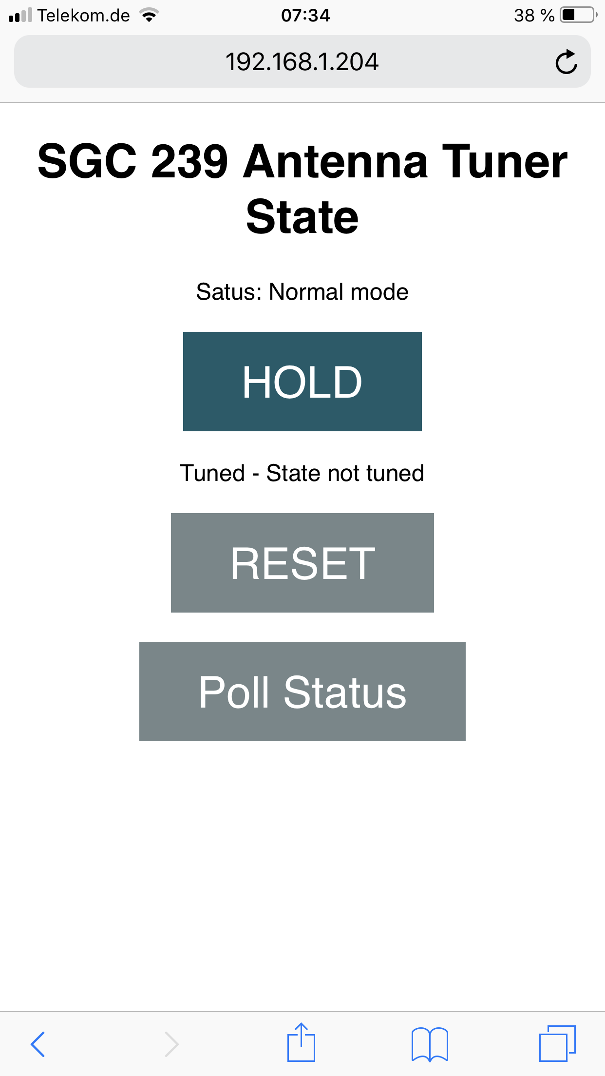

Soweit die Hardware. Die Software ist ein kleiner Webserver, der die
Leitungen steuert bzw ausliest.
Ich Polle mit einem Refresh HTTP-Request den Tuned Status, das
funktioniert zwar ganz gut ich baue das aber noch mal um mit einer Ajax
Request.
