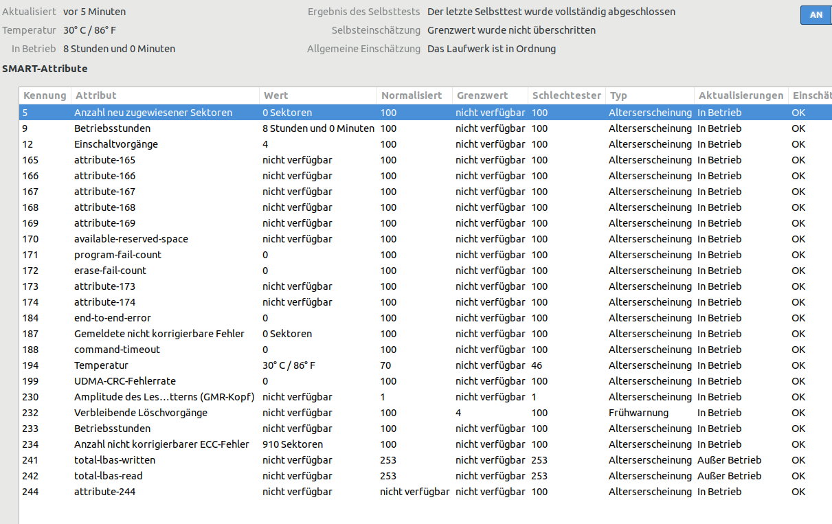

Habe eine neue 500gb WD Blue SSD ein paar mal vollkopiert und wieder
gelöscht um sie zu testen. Dabei ist dieser Smart Wert kontinuierlich
nach oben gewandert. Smart Programm ist von der Laufwerksverwaltung von
Lubuntu 19.04. Was hat dieser Wert bei einer SSD zu sagen?

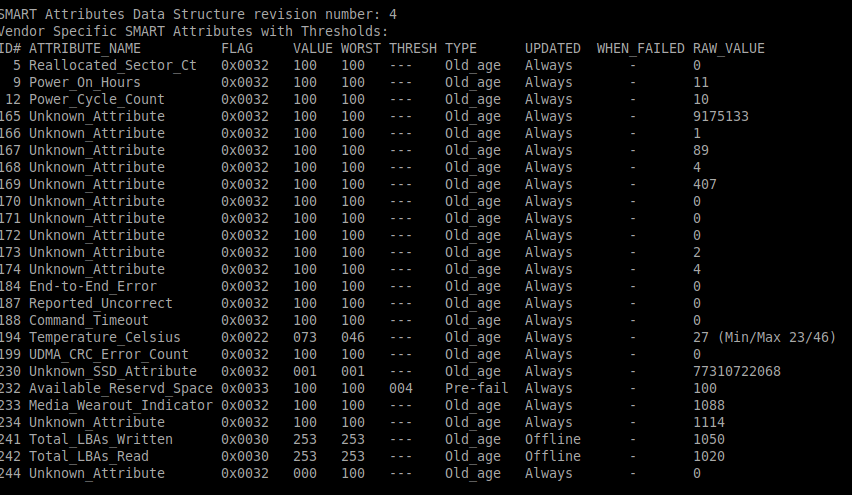

Gast #5857303
Danke!!! DAs ist es, es ist der GB Counter!!! Das passt auch genau zu
den kopierten Daten zusammen. Ich habs auch in ein Notebook und dort
kopiert und dann ist dort der Counter auch ständig nach oben. Also
"Problem" gelöst :-)
