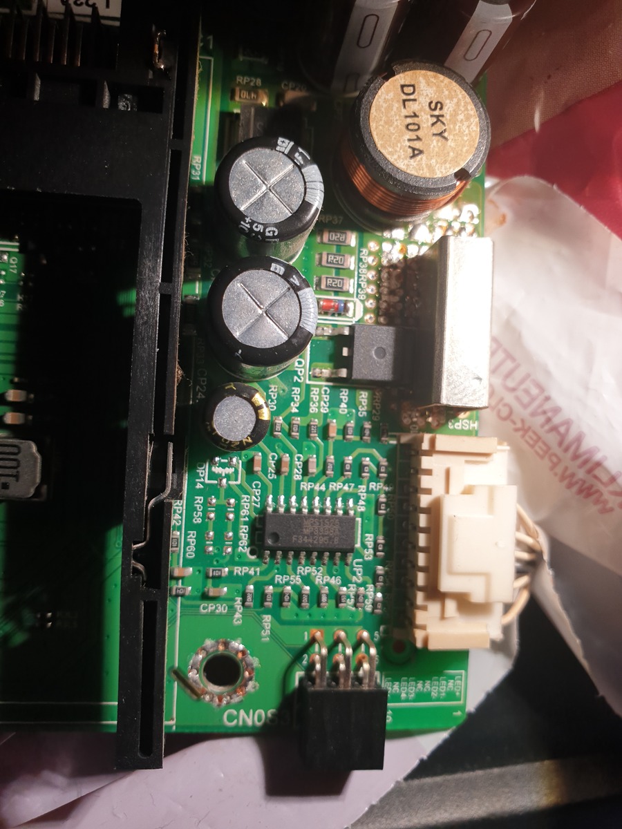

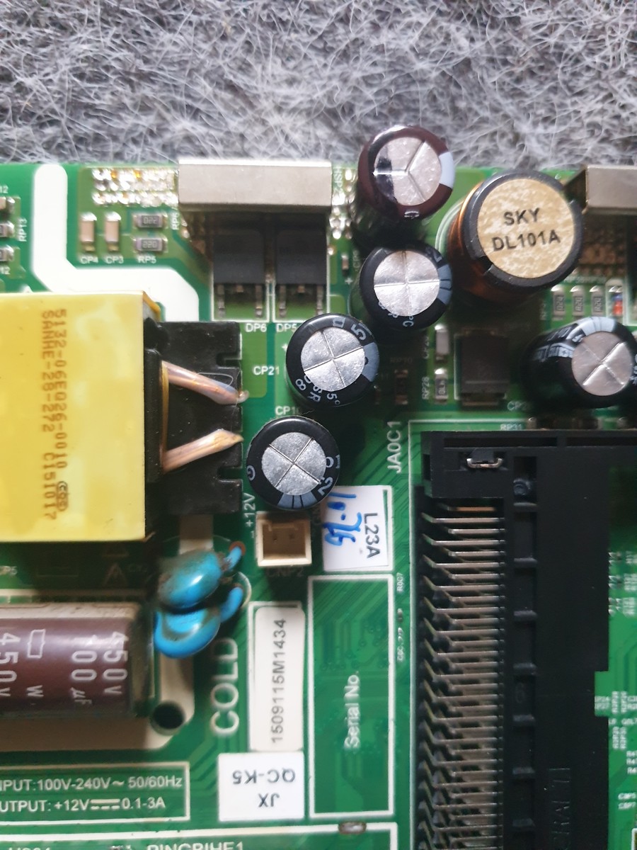

Ich hab das Problem das der TV einfach aus gegangen ist, und danach
überhaupt keine Funktion mehr zeigte. Also gut geöffnet und direkt 2
Geplatzte Elkos gesehen. Beide getauscht und versucht zu testen.
Ergebnis war das alles bis auf die Hintergrund Beleuchrung geht. Beim
Einschalten gibt es ganz kurz 75V und dann fällt die Spannung auf 30V
und sinkt langsam auf 0V ab. Die Hintergrund Beleuchtung habe ich
getestet und funktioniert tadellos nur die spannung vom Mainboard ist
eben nicht da.
Würde mich über jede Hilfe freuen
