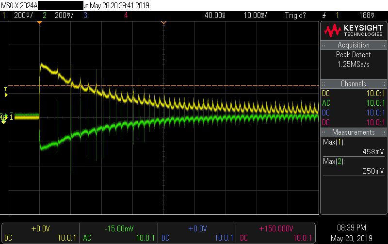

Ich habe einen kleinen 3,6V DC Motor welcher in meiner Applikation mir
3.3V betrieben wird, aber seinen Zweck auch mit 3.3V erfüllt. Der Motor
bewegt ein Schneckenrad welches einen kleinen Schieber betättigt, der
etwas verrieget. Hier ist aus diversen Gründen ein Motor nötig, anstatt
eines "Magnetbolzen".
Der Motor läuft im realen Betrieb nur 50ms.

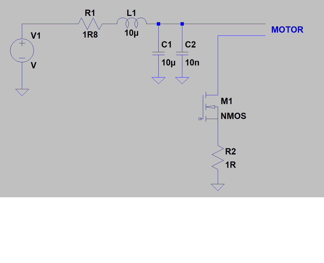

Ich habe einen kleinen Testaufbau wie im Schema anbei aufgebaut.
R1 dient zur Strombegrenzung, und einen LC-Filter gibt es dort auch.
V1 ist ein Labornetzteil, limitiert auf 500mA, 3.3V.
An V1 liegt eine Oszilloskopprobe (grün, AC). Über R2 ist eine weitere
Oszillskopprobe (gelb, DC) welche mir den Strom misst. Hierbei
entsprechen 100mV auf dem Oszilloskop ca. 100mA
Über einen Taster wird der Motor kurz eingeschalten, wie das dann auch
über den Motortreiber in realität passiert.
Wie Ihr sehen könnt, beträgt der maximale Einschaltstrom ~450mA. Die
Eingangsspannung wird um ca. 250mV heruntergezogen, was kein Problem
ist. Mehr sorgen machen mir diese kurzen Spitzen in der
Versorgungsspannung. Diese sind ja extrem, wie man sehen kann von ca.
-450mV auf +200mV in wenigen us.
Gibt es einen Weg so etwas zu verhindern?
