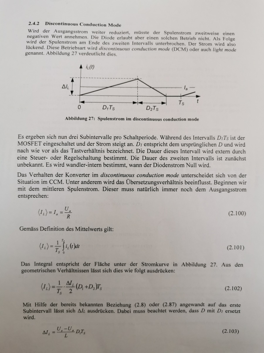

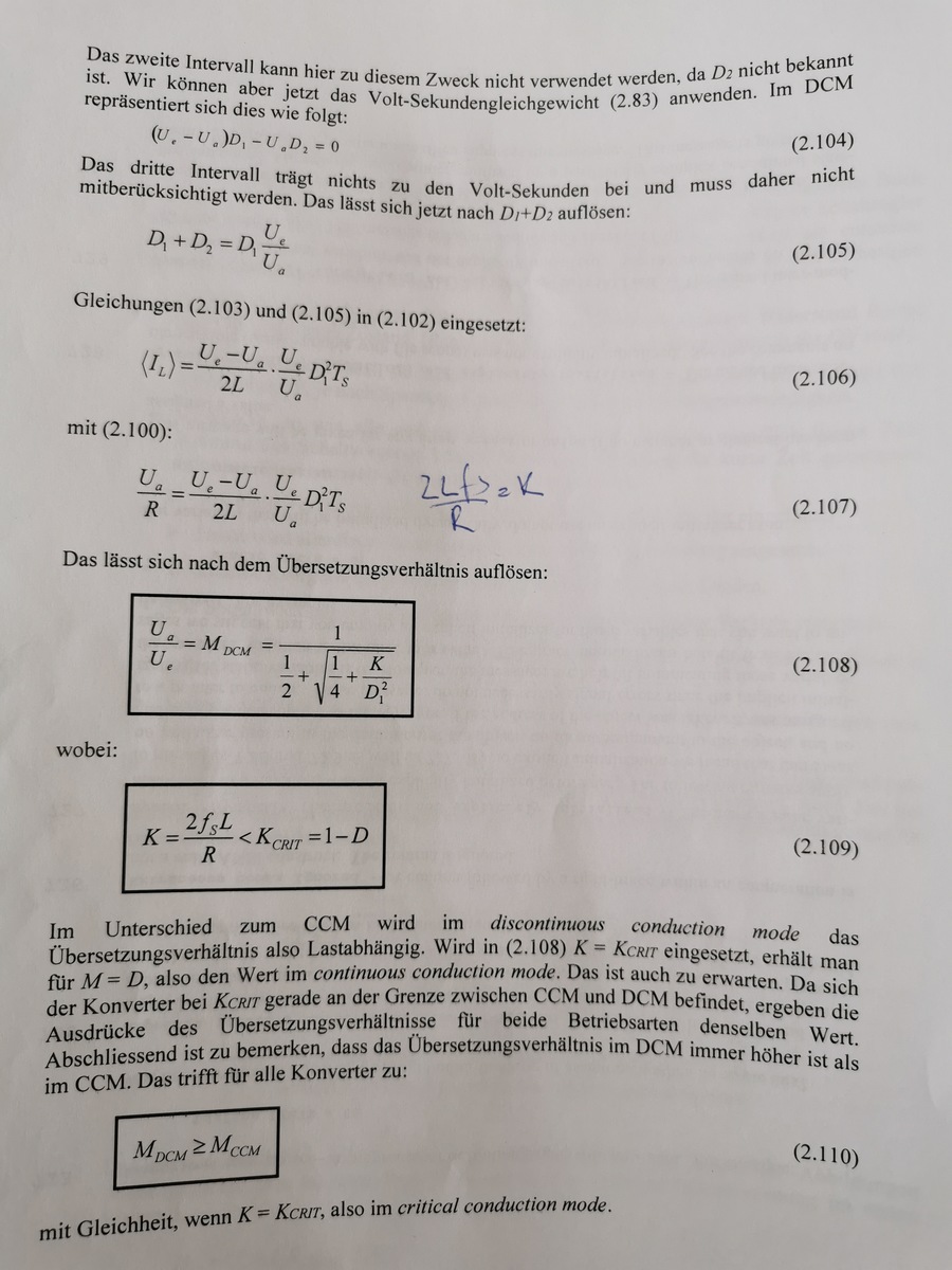

Hallo zusammen
Ich bin gerade dabei das Ganze fuer die Klausur ubernaechste Woche xu
verstehen.
Ausgehend von der Formel 2.107 soll man auf 2.108 schliessen koennen.
Ich habe alles schon versucht, aber irgendwie komme ich nicht auf
selbigen Ausdruck. Kann mir jemand weiter helfen?
