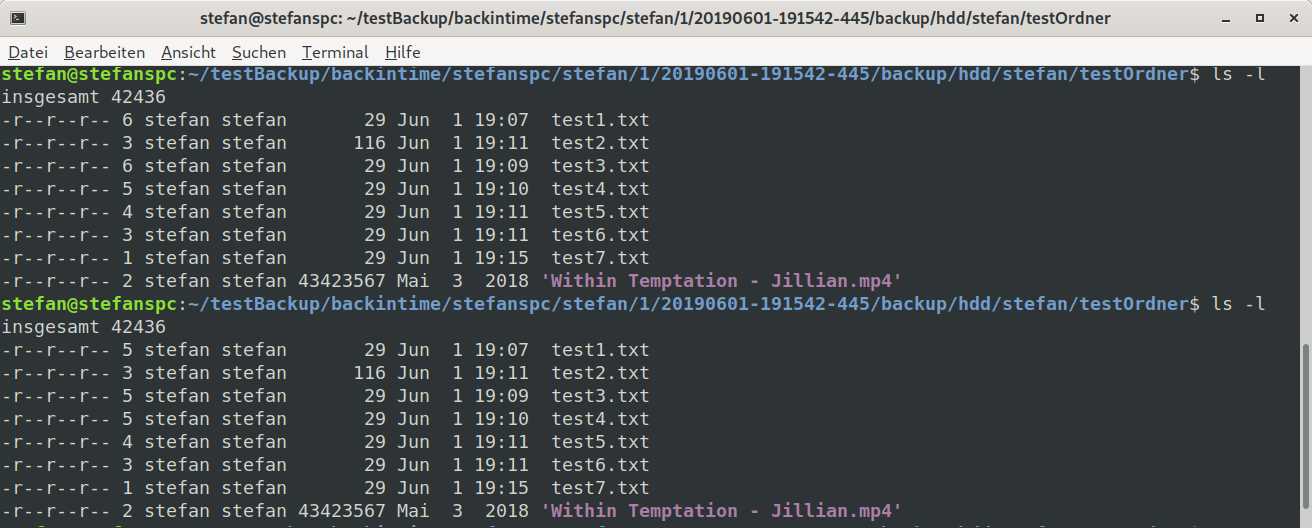

Ich habe das gerade mal mit einem lokalen Test-Verzeichnis
durchgespielt. Offensichtlich enthält jeder Schnappschuss alle
unveränderten Dateien als Hard-Link.
Der Screenshot zeigt den Inhalt vom letzten Schnappschuss vor und
nachdem ich den ältesten (initialen) Schnappschuss gelöscht habe.
Das erklärt, warum ich einfach beliebige Schnappschüsse löschen darf.
Jetzt mache ich aber meine echten Backups auf eine externe Festplatte
mit NTFS Partition (oder war es doch FAT32? Habe ich vergessen). Da
schaue ich jetzt nochmal lieber nach, wie es dort läuft.

Ja gibt es. Wie ich gerade schrieb kümmert sich das Filesystem (mittels
Hardlinks) darum, dass benötigte Dateien nicht verloren gehen.
Klappt auch mit NTFS, ich habe das gerade mit einem TestOrdner auf der
externen HDD kontrolliert.
Ich wusste noch gar nicht, dass Hardlinks auch in NTFS existieren.

Du könntest mit ls -i dir mal die Inode Nummern ausgeben lassen.
Prinzipiell würde ich davon ausgehen, dass unveränderte Dateien auf die
gleiche Inode zeigen und ein Löschen von älteren Schnappschüssen nur die
alten Einträge löscht, aber die Datei noch da lässt, solange ein Verweis
in bspw. einem neueren Schnappschuss darauf noch zeigt.

Ja so ist es.
