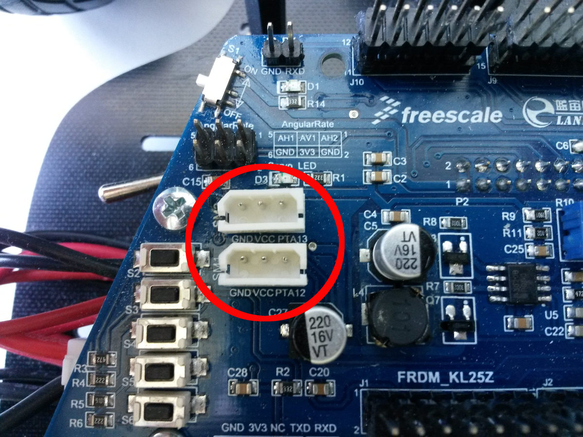

ich suche die Bezeichnung von einem bestimmten Platinensteckverbinder,
Foto ist im Anhang. Bei Farnell, Digikey usw habe ich nichts gefunden
oder vielleicht übersehen.
Kennt jemand den Steckverbinder und vielleicht eine Bezugsquelle?
Danke, Philipp
22-03-5035 - Wire-To-Board-Steckverbinder, Wannenstecker, 2.5 mm, 3
Kontakt(e), Stiftleiste, Baureihe SPOX 5267
Versuch es mal bei Farnell mit der Artikelnummer: 9979620
Könnte der hier sein:
https://www.tme.eu/de/details/mx-5264-03/signalsteckverbinder-raster-2-50mm/molex/50-37-5033/
TME sitzt in Deutschland und man kann auch privat dort bestellen. Was
auf Lager ist, sieht man und das kommt auch sehr schnell.
Mindestabnahmemenge 10 Stck., sollte sich bei einem Preis von 9 Cent p.
Stck. verschmerzbar sein. Achtung, die Crimpkontakte mußt du extra noch
dazu bestellen.
