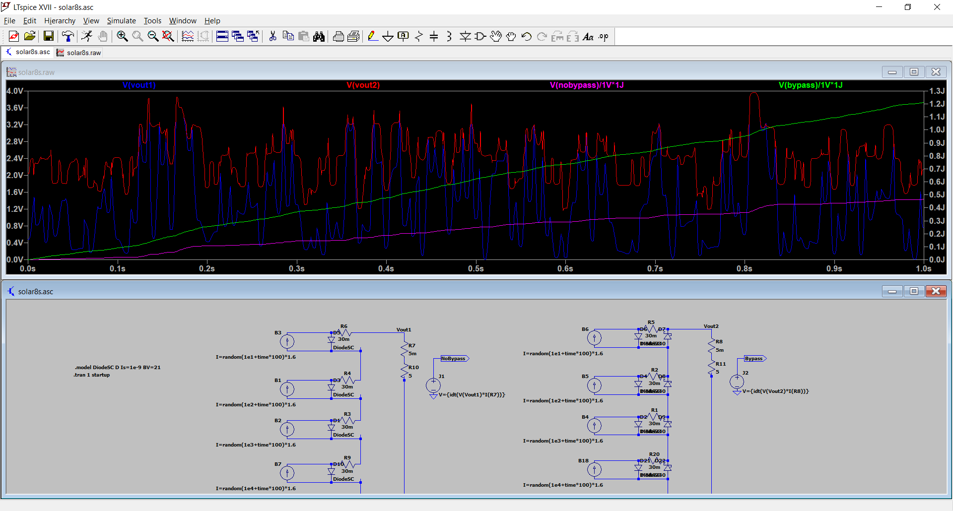

Ich möchte ein experimentelles Solarmodul konfektionieren für eine
mobile Anwendung. Dabei ist Teilverschattung ein wichtiger Faktor. Wegen
der geringen Fläche sind alle Zellen in Serie (ca. 0,25m², 1/6 6"
Zellen) und es gibt keinen Spannungs-Overhead für einen Step-Down
Regler. Deshalb möchte ich grosszügig Bypassdioden verteilen. Da das ein
Einzelstück in Handarbeit wird kann ich bis zu 1 Schottky für jede Zelle
gehen. Ich konnte im Internet nichts finden wodurch ich beurteilen kann
ob das optimal oder suboptimal wäre. Die Studien die ich finden konnte
haben entweder Vollverschattung betrachtet oder haben nicht käufliche
ideale Dioden verwendet.
Was mir klar ist ist dass bei Vollverschattung einer Zelle zu den
fehlenden 0,5V noch -0,3V (Schottky) weggehen, dadurch wäre es ggf.
effizienter eine Diode über jeweils mehrere Zellen zu schalten. Aber
Vollverschattung einer Zelle ist nicht das wahrscheinliche Szenario, und
wenn der MPP zu weit fällt ist es eh Wurscht.
Kennt jemand eine entsprechende Studie oder hat das mal selber
betrachtet/simuliert?

Die Simulation ist relativ einfach, wenn du dich ein bisschen mit PSpice
auskennst. Eine Zelle kannst du mit einer Diode und einer
Konstantstromquelle simulieren. Schließt du mehrer davon in Serie hast
du dein Modul. Wenn du eine Zelle verschatten willst, drehst du einfach
den Konstantstrom runter.
Um die I-U-Kurve aufzunehmen belastest du das Modul oder fährst die
Spannung durch.
Eine Bypassdiode einzubauen ist dann ein leichtes.

Sehr richtig, ich kann das in LTSpice simulieren, aber ich hatte
irgendwie gehofft dass das schonmal jemand gemacht hat :) Vielleicht
krieg ichs am Wochenende hin.
Wundert mich dann halt dass das noch niemand durchexerziert hat. Es ist
nämlich handwerklich einfacher, jede Zelle mit einer Diode zu versehen
als Gruppen zu brücken.

Na so natürlich ist das nicht, wegen der Vorwärtsspannung die über den
Dioden abfällt und wegen des Rückwärtsstroms. Wenn man das bei
Vollverschattung von Zellen betrachtet ist es besser mehrere Zellen zu
brücken. Aber Vollverschattung ist nicht realistisch, realistisch ist
dass einige Zellen weniger Strom liefern als andere.

Habs jetzt mal simuliert, zufällige Teilverschattung mit und ohne
Bypass... das ist fulminant, kann aber irgendwie nicht stimmen? :)
Mit einem Kondensator als Last gabs überhaupt keine negativen Ströme?
PS: Ich glaub ich habs rausgefunden. Es lag an der nicht passenden Last.
Näher am MPP ist es weniger krass. das sind allerdings nur 8 Zellen, je
mehr Zellen desto deutlicher.
Interessant finde ich dass die Spannung sich nivelliert. Das wär gut für
ohne MPPT.
Wenn keine Reserve bei der Spannung da ist, fällt schon mit einer
verschatteten Zelle die Spannung zu weit. D.h. die Dioden braucht man
nur als Schutz - da reicht dann eine diode für etwa 5-10 Zellen - hängt
von den Zellen ab.
Wenn man mit 1 Zelle weniger - etwa 0.4 V für die diode auskommt und der
Regler dann auch noch den MPP findet, wäre 1 Diode je Zelle wohl
passend.
Die Zellen in der Mitte des Panels kann man ggf. zusammenfassen, weil es
da eher unwahrscheinlich ist, das eine Zelle in der Mitte Schatten hat,
die anderen aber nicht.
Wenn es mit Teilschatten noch funktionieren soll, ggf. ein paar Zellen
mehr, damit man auch dann noch eine Chance hat.
