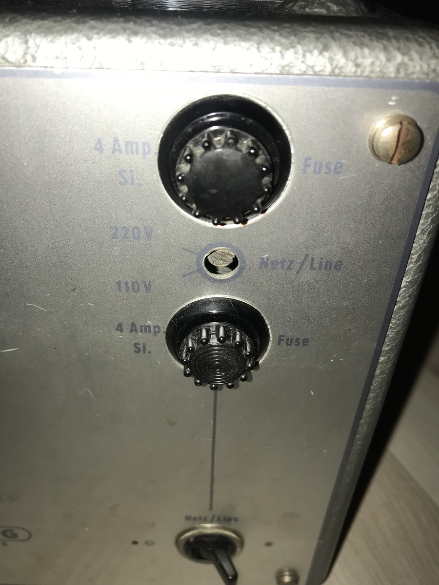

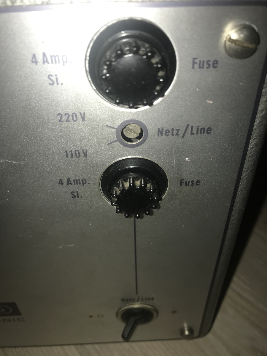

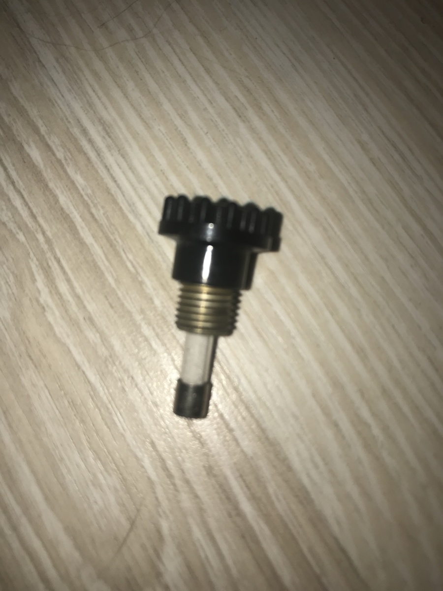

Bei der Instandsetzung von 2 Grundig RT3 Trenntrafos musste ich
feststellen, das bei einem der beiden Geräte ein Einsatz für die
Feinsicherungshalter (20x5) defekt ist, es fehlt das Federelement
welches die Sicherung gegen den Kontakt drückt und die Sicherung im
Einsatz fixiert.
Für viele Teile gibt es noch Ersatz (72mm Instrument, den Drehknopf von
Mentor etc...) Ich hoffe deshalb das es auch den Sicherungshalter noch
gibt.
Ich würde das Gerät gerne originalgetreu instandsetzen und hoffe auch
nur den Einsatz tauschen zu können, Zumal der Komplettaustausch der
Sicherungshalter aufgrund des Aufbaus mit hohem Aufwand verbunden ist.
Kennt ihr den Typ des Sicherungshalters? (Bilder im Anhang)

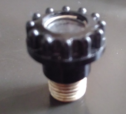

Typ oder Hersteller kenne ich leider auch nicht aber ein ähnliches
Teil liegt hier. Die Besonderheit ist ein Fenster in der Stirnseite für
Sicherungen mit Kennmelder.
Das Gewinde M9x1 dürfte passen, gab es zu der Zeit oft an diesen
Schraubkappen.
Ergänzung:
Laut Wickmann short form catalog von 1977 könnte es Art.-Nr. 19080 sein.
