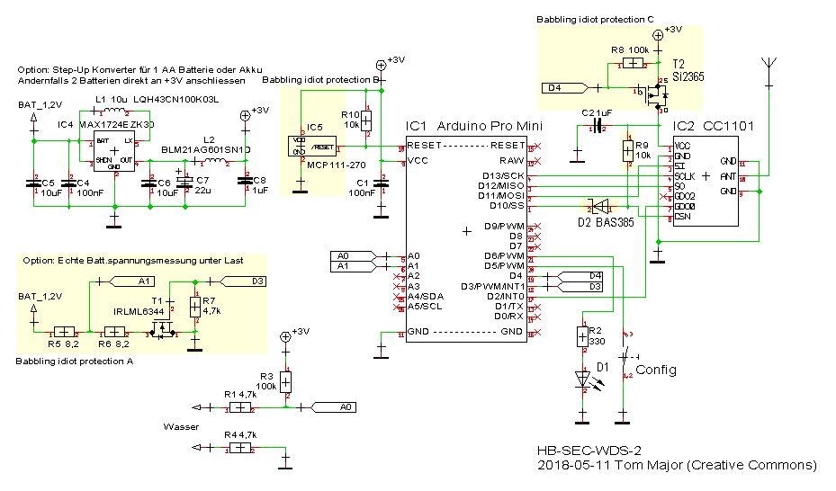

Hallo Leute,
ich bin zwar interessierter Hobby-Elektroniker und kann Schaltungen
nachbauen, tu mich aber schwer, Datenblätter auf das zu lesen und
verstehen, was wirklich wichtig ist.
In einer Schaltung wird ein P-Kanal Mosft "Si2365" benutzt (Links und
Datenblätter am Ende).
Leider gibt es den nur als SMD-Bauteil, was gerade im Prototypen ewtas
komplizierter ist, wenn man die Schaltung auf Lochraster oder Steckbrett
ausprobiert. Mir wäre eine Gehäuseform TO-220 da deutlich lieber und
einfacher.
Kann mir ein Fachmann eine Alternative mit TO-220 empfehlen?
- geschaltet wird eine Spannung von 3,3 Volt
- die Schaltung erfolgt über einen Arduino-Pin (also mit entsprechend
wenig Strom)
- im Idle-Betrieb (Sleep) sollte das Ding möglich wenig Strom
verbrauchen wegen Batteriebetrieb
Vielen Dank für Euren Input!
Schaltung:
https://raw.githubusercontent.com/TomMajor/SmartHome/master/Info/Babbling%20Idiot%20Protection/Images/Schaltung.png
Si2365 Dabla: http://www.vishay.com/docs/72024/72024.pdf
Außerdem würde mich interessieren, ob ich das DaBla des Si2365 richtig
verstehe, dann kann ich mir das nächste Mal vielleicht selbst helfen
- die Schaltungspannung Vgs sind +- 8V
- geschaltet werden kann Vds max. 20 V mit Id 3,7 A kontinuierlich
- im Idle Betrieb oder ausgeschaltet (G = 0V, D = 3,3V) würde das Ding
max. Idss = 1 uA verbrauchen
- im umgekehrten Fall (G = 3,3V, D = 0 V), der aber in meiner Schaltung
nicht möglich wäre, ist der Verbrauch Igss = 100 nA

OK, danke. Dann war mein Suche gar nicht so schlecht, denn zu dem
Schluss bin ich auch gekommen, mangels echtem Fachwissen war ich aber
nicht sicher.
Gast #5870013
Das sind doch zwei ganz verschiedene Dinge!
Idss ist der maximal Reststrom D-S bei -16V an D, wenn der Transistor
auf OFF ist. Den Strom verbraucht der FET nicht, er lässt ihn fließen
Igss ist der Leckstrom des Gates, letztlich wegen der endlichen
Isolation zwischen Gate und Source, wenn du an das Gate ±8V anlegst.
Sind es 0V, dann wird auch dieser Strom nicht fließen.
Beide Werte sind Maximalwerte. Du musst schon sehr viel 'Glück' haben,
wenn du einen erwischt, bei dem diese Werte zu messen sind.
