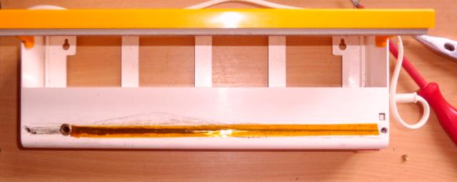

zuerst die Vorgeschichte: mir gelang eine kleine Rettung von uralt
(50-er) auf alt (70-er). ED bei dem lose liegenden Kleintrafo ist nur
10% bei 1 min - ergo hab ichs Gerät durch Vielnutzung überlastet.

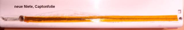

Die Niete in der Ecke schmolz vor drei Jahren, da hab ich eine fettere
verbaut, damit sich die Hitze im Kunststoff besser verteilt, hat
gehalten.
Dann löste sich das Gewebeband und ich ersetzte es mit China-Koptan
(Bucht). Das hält auch so einigermssen und es ist genug da.
Im Winter riss der Draht und ich nahm ein neueres Ersatzgerät, das aber
viel unpraktischer ist.

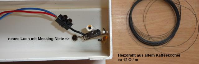

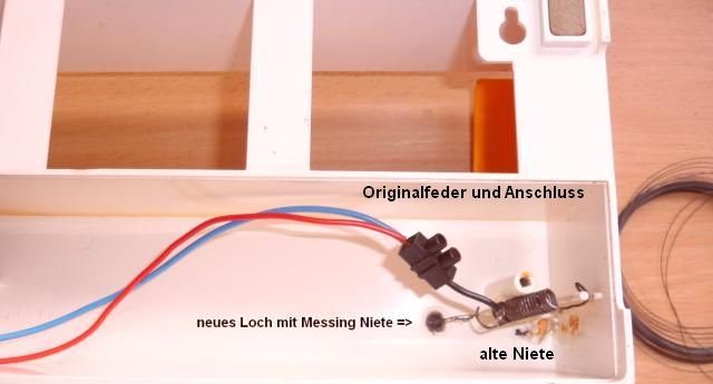

Vorgestern wurde meine Metall-Espressomaschine überhitzt, dazu kam
Siebfraß, verbrannte Dichtungen - ergo entsorgt, aber beim Zerlegen (bin
neugierig wie Katze) fand ich auf dem Kesselrohr ohmgenau passenden
Heizdraht, also das 70-er Gerät wie eine Gitarre neu bespannt und alles
war wieder gut.
Die Kontakte sind Schnellschlaufen, die sich durch die Federspannung
selbst festzurren - ähnlich wie beim Angelknoten.
