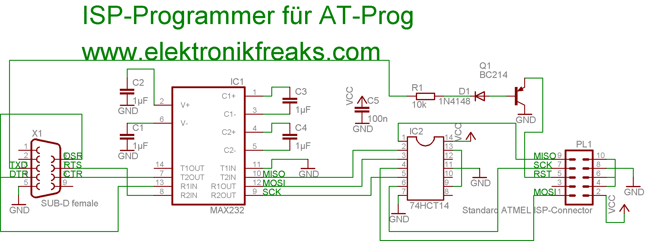

Hab ein kleines Problem mit dem Übertragen der Hex-Datei. Ich wollte
eigentlich PonyPorg2000 verwenden mit einem DT-006 ISP-Programmer, aber
das Funktioniert auf meinem Laptop (Toshiba Satellite Pro 4360) nicht.
Auf meinem alten Laptop (Compaq Armada 3500) funktioniert es wunderbar.
Ich vermute, dass PonyProg die Parallel-Port nicht richtig ansteuern
kann. Im BIOS kann ich auswählen zwischen "Standard Bi Directional"
und "ECP" was soll ich da einstellen?
Ich habe mal gelesen, dass Druckertreiber den PP blockieren, hab den
Drucker deshalb deinstalliert, funktioniert aber immer noch nicht.

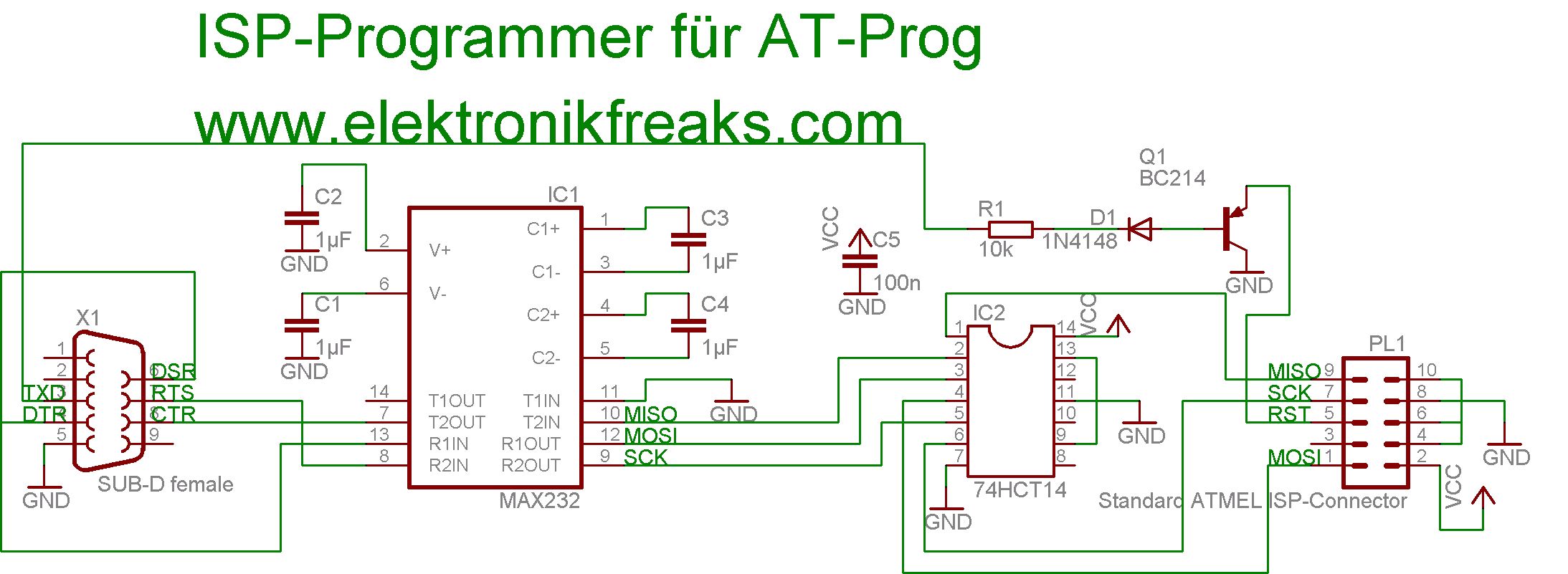

Ich verwende jetzt AT-Prog von http://www.speedy-bl.com/avr-prog.htm
das funktioniert auch,(Der Schaltplan des Programmers ist im Anhang)
nur kann ich da die Fusebits nicht einstellen. Habe einen 16 MHz Quarz
angeschlossen, den ich jetzt noch aktivieren muss, weiss aber nicht
wie?
