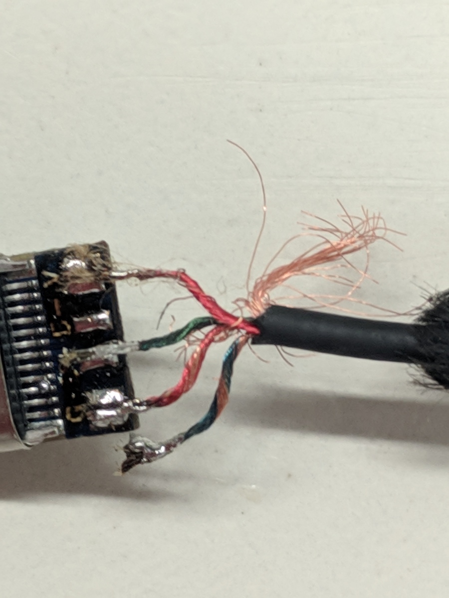

Hey,
ich habe einen Wackelkontakt bei meinem Xiaomi USB-C Headset. Ich habe
mir nun neue USB-C Stecker gekauft und würde gerne die Kabeln nun wieder
anlöten. Leider lässt sich nicht erkennen wie genau die verschiedenen
Kabel angelötet waren. Weiß jemand wie ich löten muss damit alles wieder
passt. Der originale Stecker hatte 5 Kontakte wovon 4 belegt waren.
Auf dem Bild seht ihr den neuen Stecker und die Kabel (rot, grün,
rot-gold,blau-gold). Auf dem Stecker: G, D+, D-, V.
Von links nach rechts.
Wäre super wenn jemand da weiter helfen könnte.
Viele Grüße

Es gibt auch USB-C-Audio-Adapter, die nicht den "Accessory Mode" nutzen,
sondern "richtige" USB-Geräte sind.
So ist es beim USB-C-auf-Klinke-Adapter von Apple (für das 2018er iPad
Pro).
Steckt man den in einen PC, sieht man ein USB-Verbunddevice, das aus
einem USB-Audio-2-Gerät und einem HID besteht (letzteres ist für die
Fernbedienung im Kopfhörerkabel zuständig).
Nun müsste man wissen, was dieses "Xiaomi"-Headset genau ist, d.h. was
sich am anderen Ende des Kabels verbirgt.
Anhand der Leiterfarben kann man jedenfalls überhaupt nicht auf
Belegung oder Funktion schließen.

Die Datenkabel sollten verdrillt sein (Rot und Rot gestreift könnten
zusammengehören), die Versorgungsleitungen müssen das nicht sein und
könnten auch dicker ausgeführt sein. Manchmal steht auf der Isolierung
auch drauf, was für Kabel enthalten sind (z.B. AWG30 TP, AWG26 oder
sowas)
Zwischen den Versorgungsleitungen lässt sich vermutlich eine Kapazität
messen und mit etwas Glück eine Diodenstrecke von GND zu V.
Ebenso können an den Datenleitungen Schutzdioden sein (von GND zur
Datenleitung und von dort zu V)
Bei der Polarität der Datenleitungen brauchst du etwas Glück, ich würde
aber auf eine der beiden gestreiften Leitungen tippen.
Bei einem Headset würde ich kein Lowspeed erwarten, daher müsste von D+
zu V ein 1,5k Pullup sein.
Das gilt aber nur, falls das Headset ein "richtiges" USB-Gerät ist.
