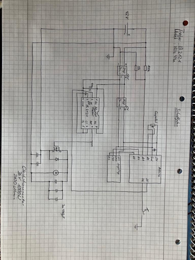

Moin alle zusammen,
ich habe ein Problem bei der Regelung des Gleichstrommotors mit dem
Arduino. Würde mich sehr freuen, wenn ich von euch einen Ratschlag und
Hilfe bekommen würde.
Mein Problem:
Sobald ich meine Schaltung mit Spannung versorge und den Motor
einschalten will, stürzt der Arduino ab und der Motor beschleunigt bis
zu einer Geschwindigkeit. Daraufhin habe ich einen Oszilloskop an den
Ausgang des Treibers angeschlossen und wieder die Spannung angelegt.
Dabei habe ich festgestellt, dass bei Betätigung des Gaspedals die PWM
bei einem Wert stehen bleibt. Drückt man das Gaspedal schnell
beschleunigt der Motor auf eine höhere Geschwindigkeit. Anschließend
reagiert der Arduino auf keine Eingangssignale. Erst wenn ich die
Spannung entferne kommt der Motor zum Stillstand.
Mir ist auch aufgefallen, dass manchmal der Motor auf direkt beim
Anlegen der Spannung startet.
Einen Software-Fehler kann ich ausschließen, da ohne den Motor alle
Funktionen funktionieren.
Im Anhang habe ich den dazuhörigen Schaltplan reingestellt mit den
verwendeten Komponenten.
Mfg Marxx
Die Kondenatoren patallel zum Motor müssenweg, sie erzeugen bei jedem
PWM Impuls einen Kurzschluss. Die Freilaufdiode gehört parallel zum
Motor angeschlossen, nicht parallel zum Transistor.
Dann wäre ein Bild von der Leitungsführung, insbesondere GND
interessant. Der Hohe Strom durch Motor (und Kondensatoren) kann
erheblichen Einfluss auf das GND Potential an unterschiedlichen Punkten
haben.
GND muss Sternförmig verdrahtet werden.

Wieso schaust du nicht vorher, wie man es richtig macht ? Wie kommt man
auf die Idee einer Freilaufdiode parallel zum Schalttransistor ? Wie
kommt man auf die Idee, nach der PWM Elkos anzubringen, die jedesmal
wenn der Schalttransistor einschaltet die Betriebsspannung auf ihre
Entladespannung runterzerren und gigantische Stromspitzen anfordern um
sich aufzuladen ? Ein Elko nach dem Puls bildet eine
Spitzenwertgleichrichtung auf die immer gleiche Versorgungsspannung, da
ist nichts mehr mit regeln.
Und wie kommt man darauf, den Motor nicht zu entstören ?
                 +--47uH--+---+---+
                 |        | 47nF  |
verdrillte Zuleitung    47nF  +--(M)
                 |        | 47nF  |
                 +--47uH--+---+---+
Die Kondensatoren parallel zum Motor wurden da eingebaut weil der Motor
vorher brutal unrund lief. Mit den Elkos lief der Motor immerhin rund
auch mit den MOSFETS ohne Probleme, nur der Arduino schmiert ab. Das mit
der Diode über die MOSFETS war gedacht um die MOSFETS zu schützen da
laut einem anderen Experten die Body Dioden zu klein seien und zu einer
unnötig zusätzlichen erwärmung führen.
Also eine Diode parallel zum Motor werden wir einbauen, die
Kondensatoren nehmen wir auch testhalber weg bzw. Probieren es mit
wesentlich kleineren Kapazitäten.

Zu dem was schon gesagt wurde, möchte ich noch vorschlagen zwischen 12V
Regler und dem Eingang des zweiten Reglers vorsichtshalber zum
Diagnostizieren eine Seriendiode und 470uF oder größer Elko nach Masse
schalten. Diese Maßnahme soll verhindern, daß kurze Einbrüche der 12V
Versorgung keine (kurzzeitigen) Unterbrechungen der 5V verursachen.
Schaltregler reagieren meist viel langsamer auf plötzliche
Laständerungen als lineare Regler. Die von Stephanus vorgeschlagene
Sternverdrahtung ist anzustreben. Auch dem MosFET Treiber würde ein
lokaler Stütz-Elko nicht schaden.
Versuch auch den Digitalteil oder 12V Teil mit einem Labornetzgerät zu
versorgen um festzustellen ob es auch so Probleme gibt.
Alle digitalen Eingänge zum uC sollten übrigens mit Rs und Cs Tiefpass
gefiltert sein. Dasselbe gilt für digitale Ausgänge.
Microcontroller IO sollte galvanisch nie ungeschützt die Bord verlassen.
Auch bei Outputs Serien Rs verwenden. Nur wenn man konsequent den uC vor
EMP schützt, kann man störungsfreie Operation erwarten. Das kann man gar
nicht dick genug unterstreichen.

Die Kondensatoren müssen ganz weg, weil sie Kürzschlüsse verursachen.
L/C Filter sind aber Ok, WENN sie bei der Frequenz nicht allzu viel
Strom fressen.
> verursachen.
> Strom fressen.
Das habe ich auch vergessen zu erwähnen. Die Elkos sollten dort zwischen
Masse und 42V liegen, nicht parallel zum Motor. Die Freilaufdiode sollte
in Sperrrichtung parallel zum Motor sitzen.
Ein Widerstand von etwa 47k zwischen Gate und Source sollte verhindern
das der Motor beim anlegen der Spannung oder wenn der Arduino abgestürzt
ist, unkontrolliert anläuft.
Sehe gerade du hast einen Treiber für den Fet. Den Widerstand dann an
den Ausgang des Arduino geben.
Marxx schrieb:
> Probieren es mit wesentlich kleineren Kapazitäten.
Der FET schaltet sehr sehr schnell, das Laden der Kondensatoren,  auch
wenn sie klein sind, ruft große Spitzenströme mit steilen Flanken
hervor. Die dadurch entstehenden Störungen bringen den ProZensor zum
Absturz.

Ich würde dem Taster an D6 einen Pull-Up Widerstand (z.B. 4,7kΩ)
spendieren. Der interne Pull-Up des Mikrocontrollers ist rechts schwach
und daher in der Nähe des Motors und der Schaltwandler störanfällig.
Welchen Widerstand hat denn dein Gaspedal? Es sollten maximal 10kΩ sein.
Hubert G., inwiefern soll ich den Widerstand an den Ausgang des Arduinos
geben? Das habe ich noch nicht ganz verstanden.
Beim Einschalten der Spannung oder wenn der Arduino abstürzt, werden die
Ausgänge hochohmig und damit das Potential auf der Leitung unbestimmt.
Der Widerstand sorgt für ein eindeutiges Potential und verhindert das
der Treiber den Fet einschaltet.
Das ist ein Gaspedal einer alten Playstation. Die hat einen
Potentiometer von 100k verbaut. Der wird aber nicht komplett genutzt
sondern nur in einem Bereich. Den weiß ich jetzt momentan nicht aus dem
Kopf.
Marxx schrieb:
> Die hat einen
Ungeeignet. Damit bekommst du keine stabilen ADC Werte, da der
Sample&Hold Kondensator im ADC die Spannung runter zieht und nicht
schnell genug geladen werden kann.
Entweder packst du einen Spannungsfolger zwischen Poti und ACD oder du
stabilisierst die Spannung mit einem Kondensator (z.B. 100nF) und lässt
zwischen den Abfragen reichlich Zeit verstreichen, damit das Poti den
Kondensator nachladen kann.

Ok, das leuchtet mir ein. Kannst du mir noch sagen zwischen welchen Pins
ich den Widerstand schließen und in welchem Bereich dieser liegen soll?
