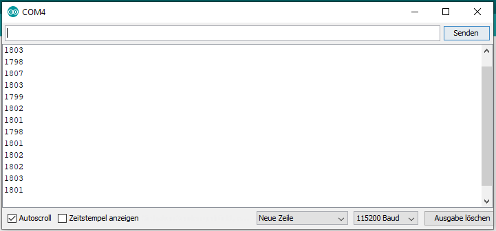

Ich habe bisher immer mit einem Arduino UNO gearbeitet. Nun habe ich mir
einen ESP32 gekauft.
Heute wollte ich einen Analogen Eingang testen. Leider habe ich
feststellen müssen, dass er sehr ungenau ist.
Folgendes habe ich gemacht. Erst habe ich den Sketch mit meinem Arduino
UNO getestet.
Ich habe mit zwei gleichen Widerständen einen Spannungsteiler aufgebaut.
Wenn ich nun in der Mitte den Analogen Wert am Arduino auslese, sollte
ich einen Wert von 512 bekommen, da der Arduino eine 10 Bit Auflösung
hat (1024) . Das klappt auch soweit.
Nun Spiel ich den gleichen Sketch auf meinen ESP32 der eine Auflösung
von 12 Bit hat. Eigentlich sollte ich auch hier die Hälfte als Messwert
bekommen 4095 geteilt durch 2 also 2048. Ich bekomme aber immer nur 1800
als Wert obwohl am Messpunkt 1,64 V anliegt. Also die Hälfte von 3,3V.
Weiß jemand woran es liegen kann?

Das mit dem analogSetAttenuation(ADC_11db); habe ich versucht. Habe alle
Möglichkeiten probiert. ( 0db, 2,5 db und 6 db) macht die Sache nur
schlimmer.
Eigentlich ist der Testaufbau einfach. Mit dem UNO und dem Mega geht es
ja auch. Mich würde mal interessieren was Andere beim gleichen Test für
Werte bekommen. Also: Wer hat auch einen ESP32 und kann einen
Spannungsteiler stecken und den Analog-Wert zwischen den Widerständen
mal messen?! Vielleicht ist mein ESP32 einfach nur kaputt?

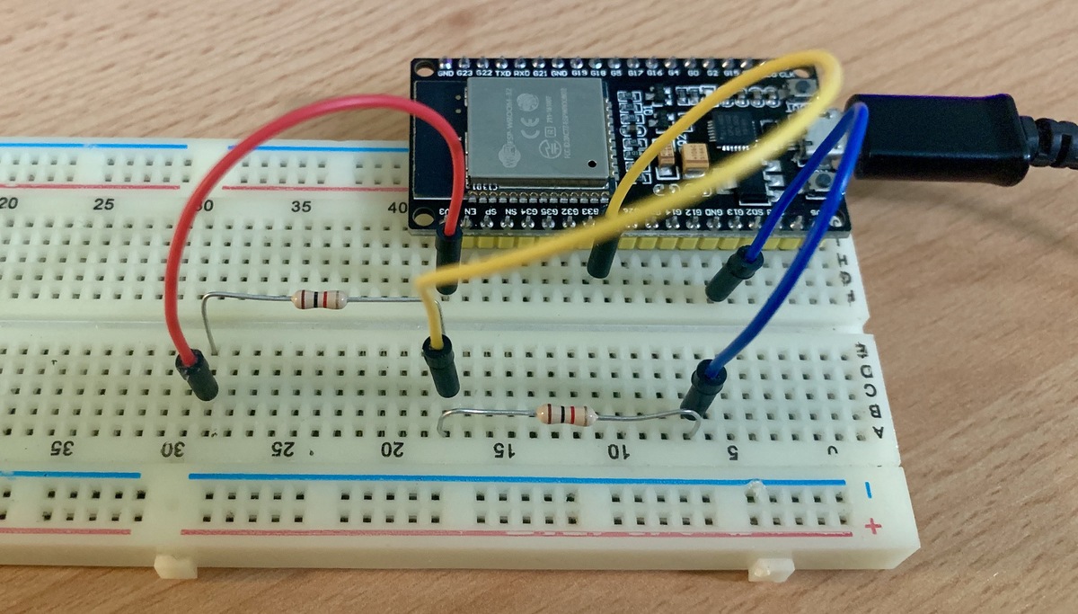

Hier noch mal der Sketch und ein Bild vom Testaufbau. Kann das bitte
einmal jemand bei sich nachstellen und mir den Wert schreiben. Dauert ja
nur 10 min.
void setup() {
Serial.begin(115200);
void loop() {
int Wert = analogRead(33);
Serial.println(Wert);
delay(1000);
Danke !

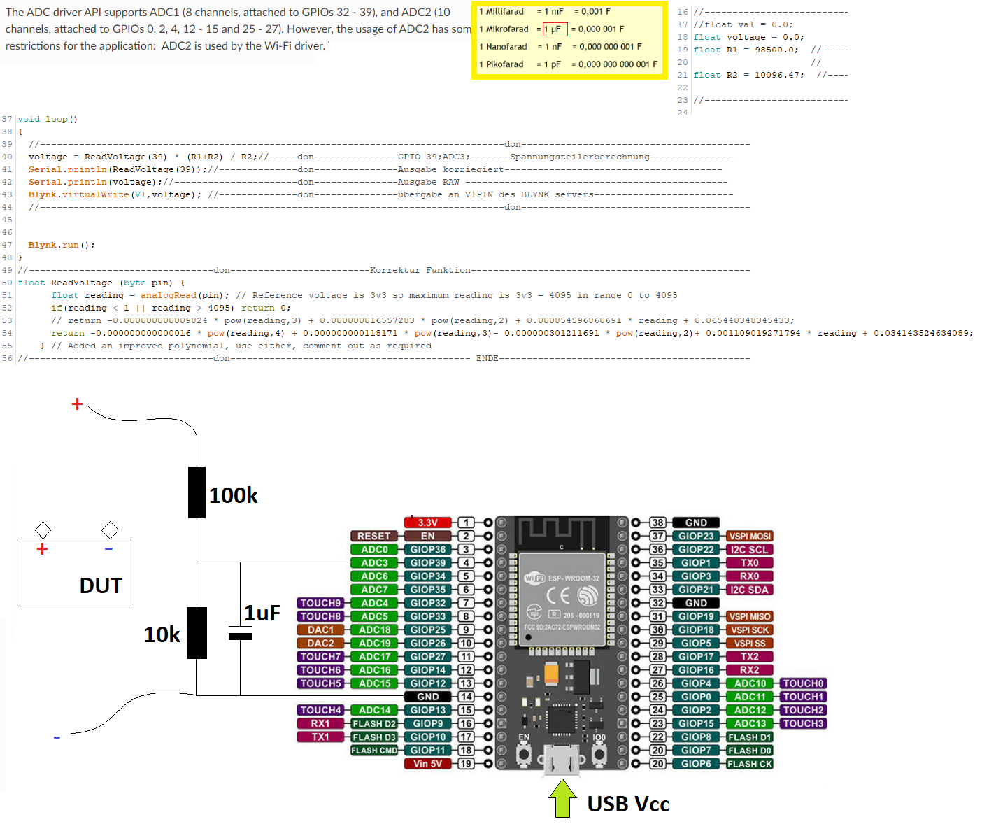

Moin zusammen,
ist zwar alles schon ein paar Tage her, dennoch:
Zu genüge wurde hier auf das nicht lineare Verhalten des ESP32 ADC
hingewiesen. Auch ich versuche mit dem frisch erworbenem ESP32s NodeMCU
die Spannung ca 10-33 Volt zu messen. Benutzt habe ich dafür den
Spannungsteiler mit 100k und 10k Widerständen. Mit dem ArduinoNano
klappte das recht genau, nun mit dem ESP eben nicht. Ich habe versuchte
die Referenzspannung, bei mir 3,3 Volt zu manipulieren zwecks
Kalibrierung, jedoch ist es immer nur für das aktuelle Messpotenzial
genau, wegen der Nichtlinearität des ESP32 eben.
Gefunden habe ich dann das hier:
h***s://www.youtube.com/watch?v=RlKMJknsNpo
Der Gudde hat die Kennlinie durch eine Polynomfkt. ersetzt und siehe da,
schon liefert das Voltmeter brauchbare Werte.
der Code ist unter github:
h***s://github.com/G6EJD/ESP32-ADC-Accuracy-Improvement-function/blob/ma
ster/ESP32_ADC_Read_Voltage_Accurate.ino
