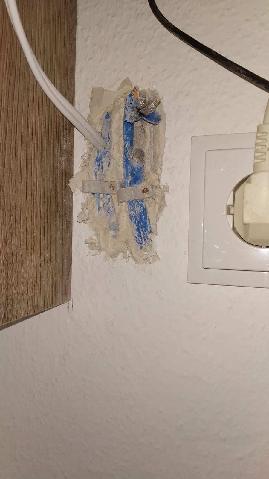

Guten Morgen zusammen.
Vor einigen Wochen habe ich erfolgreich mein Obergeschoss lahmgelegt,
indem ich das Netzwerkkabel angebohrt habe (siehe Bild, 2 Kabel
durchtrennt, 2 verletzt). Bzw. wie man sieht, wollte ich ein
Lautsprecherkabel durch die Wand legen - immerhin erfolgreich.
Nun wollte ich den Putz etwas wegmachen, Kabel freilegen und die Stelle
wieder flicken bzw. verbinden. Folgende Produkte habe ich mir
angeschaut:
1.
https://www.amazon.de/dp/B072583GZY/?coliid=I2SWDGBK7XQYLB&colid=1XA0KP6B65QXJ&psc=13
2.
https://www.amazon.de/dp/B0759VD9FY/ref=cm_sw_r_tw_dp_U_x_SkGbDbQ5PD5ST3
3.
https://www.amazon.de/dp/B01NBJXX6M/ref=cm_sw_r_tw_dp_U_x_NlGbDbHJYZSKJ2
Hat jemand mit den oben genannten Produkten schon mal Erfahrungen
gemacht oder hat einen anderen Tipp für mich, wie man das ordentlich
lösen kann?
Danke & viele Grüße
Yannic
Gast #5877104
Aus einem Reststück die paare heraustrennen und löten..danach wieder
schirmen etc. 1gbit funktioniert dann wenn man es ordentlich ausführt
(Heizungsbauer hat bei uns mal mit 4 Bohrungen 6 Leitungen getroffen...)

Gast #5877128
Yannic B. schrieb:
> Wie würdest du es schirmen nach dem Löten? Gibt es sowas wie
> Schirmungstape?
Gab früher mal im Baumarkt so eine Art Alutape. War glaube ich
Heizungsbedarf für Rohrisolierungen.
Du kannst aber auch von einem geschirmten Kabel mit passendem
Querschnitt, das Schirmgeflecht abziehen und es auf das aufgetrennte
Netzwerkkabel drauf schieben. Darüber noch ein passendes Stück
Schrumpfschlauch.
Jetzt die Drähte mit kurzen Drahtstücken ordentlich verlöten und die
Lötstellen mit Schrumpfschlauch isolieren. Notfalls geht auch
Isolierband.
Zum Schluß alles schön zusammendrücken und das Abschirmgeflecht drüber
ziehen. Dann den Schrumpfschlauch drüber - fertig.
#5877191
Ich denke der Schirm ist hier das geringste Problem
Praktisch alle Netwerkkabel ausserhalb von Europa sind voellig
ungeschirmt
und funktionieren trotzdem...
Dort werden meist UTP CAT 6a verwendet
UTP heisst "unshielded twisted pair"
CAT7 gibt es bei EIA/TIA meines Wissens nach nicht als Standard  und ist
primaer hier verbreitet (Mit dem RJ45 Stecker ohnehin nicht wirklich
konform...)
Schirm brauche ich nur bei starken Stoerquellen wie Motorinvertern etc
Im Wohnbereich habe ich meist max 10-20m Laenge, die Spezifikation
erlaubt 100m
Da habe ich allein dadurch sehr grosse Reserven
Wichtig ist nur dass die Laufzeitunterschiede der Paare nicht zu gross
sind, also beim flicken auf ungefaehr gleiche Laenge achten

#5877275
Kabel in Rohr wurde ja schon gesagt. Warum man das macht, weißt du jetzt
ja auch 8-b
Aber mei. Du willst es ja sowieso nicht hören und der ganze Rotz wird
nacher eh wieder eingeputzt, geschweige denn gemessen.
Hier also die Anleitung zum unprofessionellen Pfusch ohne Abnahme und
Gewährleistung, dafür mit Garantie auf Rausschmiss wenn du mir sowas auf
der Arbeit andrehen wolltest:
Nimm den Verbinder aus Link 3. Das sind von der Technik die Gleichen
Teile wie in Link 1 und entsprichen innen drin der Anschlusstechnik von
Keystone-Verbindern.
Der in Link 3 sieht aber etwas länger und flacher aus aus. Du musst ja
das Loch im Kabel überbrücken und willst dann auch nicht zu dick werden.
Der Verbinder in Link 2 ist noch LSA-Technik. Größer, braucht ein
Auflegewerkzeug um es sauber zu verarbeiten, mehr Leitungsüberstand und
bringt ansonsten keinen Vorteil. Also nicht mehr benutzen, es sei denn
du hast davon noch 50 Stück in der Ecke liegen.
Ach, eigentlich auch dann nicht.
Wenn du genau genug arbeitest, solltest du die drei linken Leitungen
direkt verbinden können. das hängt in erster Linie davon ab wie lang die
Verbinder sind.
Für die Rechte Leitung wirst du zwei Verbinder und ein Reststück
Verlegeleitung brauchen.
Um die Verbindungsstelle zugänglich zu halten, könnte man einfach einen
Unterputz-Abzweigkasten mit ausreichender Größe einsetzen. Ein bisschen
Platz braucht man zum Anschließen auch, also 150mm Länge innen wäre das
Minimum, besser 200. Breite so viel dass die 4 Verbinder rein passen.
Man hat dann auch nicht das Problem, dass ein korrosives
Wasser-Gips/Wasser-Zement-Gemisch durch die Lücken in den Verbinder
ziehen kann und dort langsam vor sich hin gammeln.
(Hat hier jemand Schrumpfschlacuh gesagt?)
Für die 80€ die ein 6er Pack von den Dingern kostet hättest du aber auch
einige Meter Netzwerkkabel bekommen. Mit Leerrohr dann kein Problem,..
#5877323
Ich habe für ein ähnliches Kabelflick-Projekt eine
2fach-Brüstungskanaldose aus dem Schrott genommen, eingespachtelt und
verdeckelt. Hat man gut Platz und dann Deckel drauf und ein
Raufaster-Pflaster drauf.
Sind die Kabel nicht in Rohren muss man vorsichtig wie ein Archäologe
prickeln, also Bierchen kalt legen, bequemen Hocker vor die
Schadensstelle und los.

Ich kann mich nur wiederholen. Die Kabel sind Unterputz verlegt worden.
In einer Neubauwohnung in der ich nicht der Bauträger/Bauherr war.
Die betroffene Wand ist ~15 cm stark und nur eine Art "Raumteiler" wo
ich durch musste. UND wo ich definitiv keine Kabel vermutet hatte - aber
so kann man sich täuschen.
oszi40 schrieb:
> Yannic B. schrieb:
>> einen anderen Tipp
> Goto Baumarkt, hole Kabelkanal und lege neu. Lies auch
> http://www.netzmafia.de/skripten/netze/twisted.html
Die Wohnung ist kein Jahr alt. Ich werde sicher nicht alle Kabel aus der
Wand reißen und neu verlegen - wir sind quasi gerade erst eingezogen.
Dennoch schockiert mich die Reaktion auf die Art der Installation
ziemlich und ich werde wohl beim Bauträger nochmal vorsprechen. Und um
hier gleich nochmal wilden Theorien vorzubeugen: Nein es handelt sich
nicht um irgend ein No-Name Bauträger der im Bauboom-Trend auf einmal
aus dem Boden geschossen kam und nie wieder gesehen wurde.

bei der 2. Variante müssen sich die beiden Kabel ein cm überlappen, da
muss man also eine Seite etwas nachziehen können. Oder zwei Verbinder
nehmen, aber dann muss man ein ziemlich grosses Loch in die Wand hauen.
