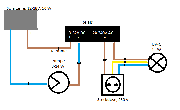

da alle meine bisherigen Versuche erfolglos geblieben sind, habe ich
mich entschlossen, hier um Rat zu fragen.
Ist-Zustand:
Ich habe eine Solarzelle (50W, 2,89A, 17,28V) mit der ich eine Pumpe am
Gartenteich betreibe. Zusätzlich einen UV-C Klärer (11W) der an der
Steckdose hängt.
Nun macht es wenig Sinn, z.B. nachts die UV-Lampe zu betreiben, wenn die
Pumpe nicht arbeitet.
Soll-Zustand:
Die UV-C Lampe soll nur eingeschaltet werden, wenn auch die Solarzelle
Strom liefert.*
Bisheriger Versuch:
Ich habe es jeweils mit einem Fotek SSR-40 DA Relais (24~380V AC, 3~32V
DC) und einem crydom D2W202F Relais (240V AC, 3-32V DC) versucht. Dabei
habe ich die UV-C Lampe mit den Pins 1 und 2 (AC) verkabelt und die Pins
3 und 4 (DC) zwischen Solaranlage und Pumpe (Polung habe ich
berücksichtigt). Doch bei beiden scheint der Widerstand so hoch zu sein,
dass die Pumpe nicht mehr läuft. (Schließe ich die Pins 3 und 4 kurz,
läuft die Pumpe sofort an)
Meine Fragen sind nun:
- Ist der Ansatz mit dem Relais der Richtige?
- Wenn ja, welches Relais ist für diesen Zweck besser geeignet?
Es wäre sicherlich auch denkbar, die Pumpe mit dem Stromnetz zu
betreiben, sobald die Solarzelle nichts mehr liefert. Aber das wäre für
diesen Zweck vermutlich overkill und würde es für mich zu kompliziert
machen.
Bin für alle Hinweise und weitere Lösungansätze dankbar.
Grüße,
Sebastian
Das mit der Parallelschaltung hatte ich mir auch schon überlegt. Hab es
aber verworfen, weil ich dachte, dass der Strom dann den Weg des
geringsten Widerstandes nimmt und dann zwar die Pumpe läuft, aber das
Relais nicht schaltet und die Lampe aus bleibt.
Hab es eben umgeklemmt. Und siehe da, es klappt.
Vielen Dank!
