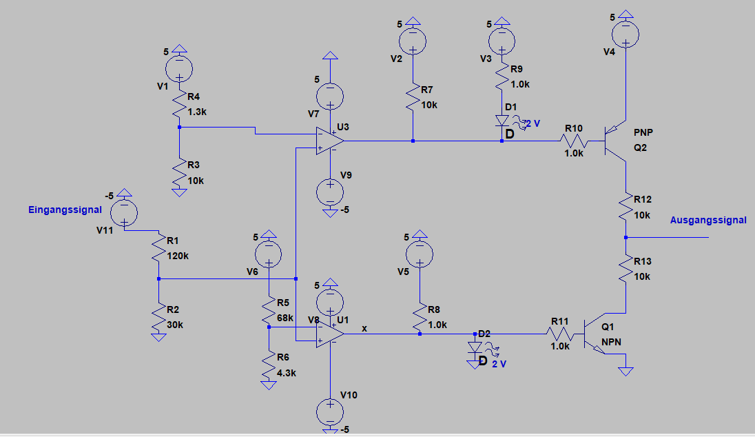

ich bin Elektrotechnik-Student und bin noch Anfänger was Analogtechnik
angeht.
Ich habe Eine Aufgabe bekommen und muss erklären, wie die Schaltung
funktioniert. Ich habe die Schaltung in Ltspice simuliert und habe
herausbekommen dass bei einer Eingangsspannung von =< 1.5 V eine
Ausgangsspannung von ca. 5 V rauskommt. Bei einer Eingangsspannung >
1.5V kommt eine Ausgangsspannung von ca. 2.5 V raus.
Meine Frage ist, wie funktioniert die Schaltung und wann sollen die LEDs
leuchten bzw. wann sind die LEDs aus?
Vielen Dank für eure Hilfe

Zeige mal den richtigen Schaltplan dazu.
Jedenfalls hast du 2 Komparatoren U1 und U3 (ohne Hysterese) und 2
Transistoren die je nach Zustand der Komparatoren ein Ausgangssignal
bereitstellen. Das ist allerdings recht hochohmig.
von MaWin (Gast)
Es ist keine Spannungsreglerschaltung.
Es sind 2 Komparatoren die jeder 1/4 der Eingangsspannung mit 0.3V bzw.
4.42V vergleichen.
Liegt sie unter 0.3V*4, schaltet der untere Komparator nach -5V und der
Strom durch R8 kann demnach nicht mehr in die LED fliessen und auch
nicht in den NPN Transistor, der ist also aus.
Liegt sie unter 4.42V*4 schaltet der obere Komparator auf -5V und damit
den Strom durch die LED ein und den PNP ein.
Der Ausgang ist
+5V wenn der PNP ein ist und der NPN aus.
0V wenn der NPN ein idt und der PNP aus.
2.5V wenn beide ein sind.
Undefiniert offen wenn beide aus sind.
Ich finde, du hast viel zu viele +5V Spannungsquellen.
Ich denke, deine Komparatoren sollen nur an 0V und nicht -5V.
Ich finde die Basis-Ansteuerung der Transistoren zu unsymmetrisch, der
NPN bekommt 1.3mA und der PNP 4.3mA.
Ich bin mir quasi sicher dass du push pull OpAmps statt open collector
Komparatoren eingesetzt hast, dymiz geht die untere LED kaputt.
Die Schaltung ist supersimpel, man muss nur Spannungsteiler rechnen
können.
von Jörg R. (solar77)
Ist die Schaltung überhaupt korrekt? Eine Led (D2) hat keinen Rv.

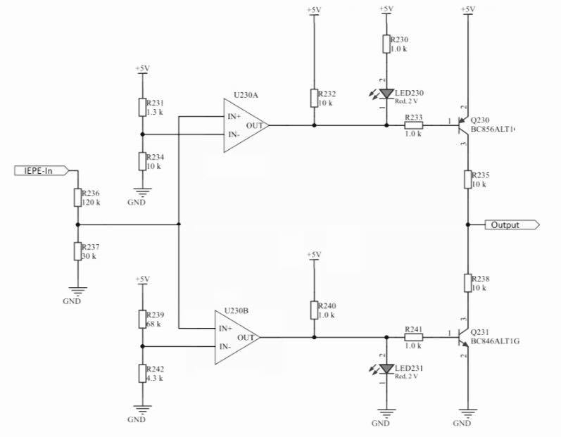

von Ahmed Yasser M. (Firma: Herr) (jouseftarek9)
bleacher schrieb:
> Zeige erst mal diese (das Original, und komplett mit Beitext).
hier ist die originale Schaltung und text fragt über das Verhalten der
Schaltung und Dioden mit veränderten Eingangsspannung.
Danke nochmal
U230A bzw. U230B...welcher Chip ist das? Hat der OC Ausgänge?

von Wolfgang (Gast)
Wie kommst du von dieser Schaltung
auf diese Schaltung?
V9 und V10 sind IMHO falsch, sonst geht deine LED2 kaputt.
Tip: Guck dir mal an, was U230 für ein Bauteil ist.

von Peter D. (peda)
Joachim B. schrieb:
> Aber sonst hast du Recht, die LED D2 hat keinen eigenen Vorwiderstand,
> da muss der TO noch mal in die Grundlagen.
R8 ist der Vorwiderstand, da U1, U3 open collector sind.
Bei den Komparatoren fehlt die Rückführung (Hysterese), d.h. an den
Umschaltpunkten werden sie hochfrequent schwingen.
von LEDzeppelin (Gast)
Joachim B. schrieb:
> doch R8 (R240) und den Ri vom V8(U230B) es gibt nun mal keine realen OP
> mit Ri = 0
Vor allem gibts OPs mit open Kollektor Ausgang. Damit macht R240 und LED
wie gezeichnet durchaus Sinn.
von Peter D. (peda)
Tippe mal, U1, U3 sind ein LM393.
von Udo S. (urschmitt)
Willst du was verstehen, oder suchst du nur jemand der dir die Aufgabe
löst?
Wenn du etwas verstehen willst, dann teile das Problem in zwei Teile.
1. Bei welcher Eingangsspannung werden die Ausgänge des oberen und
unteren Komparators positiv und wann Null.
2. Was passiert mit dem Ausgang bei den unterschiedlichen Kombinationen
der Ausgangsspannungen der Komparatoren.
Mache dazu eine Tabelle der unterschiedlichen Kombinationen.
Und um einfache Spannungeteiler zu berechnen benötigt man keine
Simulation, zumindest wenn man Schulmathematik 7-8 Klasse kann.
