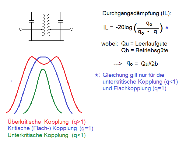

Bei Resonanz liegt ein Zweikreis-Bandfilter, natürlich mit
eingeschränkter Bandbreite b3db vor, dessen Übertragungsdämpfung von
verschiedenen Faktoren, wie Leerlaufgüte Qu (2*Pi*f*L/Rverlust) und der
sog. Betriebsgüte Qb und dem Koppelgrad (im anhängenden Bild mit q
bezeichnet) ab. Die Betriebsgüte ergibt sich aus der Belastung durch
Generator- und Lastwiderstand und ist mit fres/b3db definiert. Der
Übertragungsverlust hängt bei optimaler Kopplung ("Flachkopplung", bzw.
"Butterworth" mit q=1) vom Verhältnis Qu/Qb ab und kann durchaus Werte
von <3db annehmen.
Ist eine ziemlich komplizierte Materie und hier vereinfacht dargestellt.
Vielleicht hilft's zum Verständnis.

Das mit den Höckern wird für mich dadurch einsichtiger, was aber
eigentlich gar nicht meine Frage war. (bisher dachte ich LTI Systeme 4.
Ordnung machen das halt...)
Vielen Dank dafür.
Ich hab jetzt verstanden, dass in den resonant gekoppelten Kreisen
einfach mehr Energie bzw. Fluß pendelt und daher die "Reichweite" bzw.
die Übertragung besser funktioniert als im ansonsten klassischen
"Luft"-Übertrager mir nur gekoppekten Induktivitäten.
