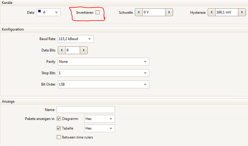

ich möchte Daten von MicroAutoBox an STM32F7 µC senden. Leider kommen
keine Daten an den µC, jedoch vom USB-Serial-Port kommen die Daten an
den µC. Dann habe ich das Tx-Pin vom MicroautoBox an Oszi angeschlossen.
Die Daten werden mit dem Oszi richtig angezeigt, aber nur wenn ich in

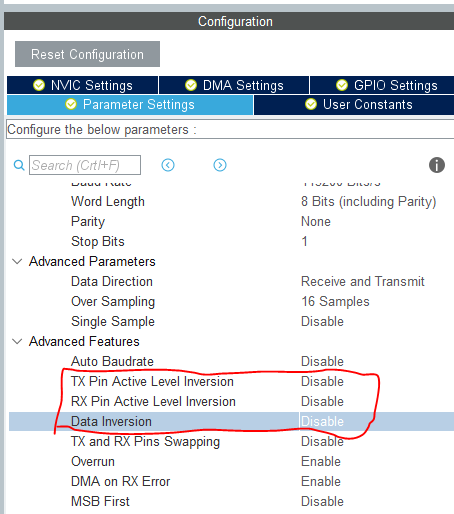

der Picoscope-Konfiguration invertieren markiere(Siehe Abb.). nun wollte
ich fragen, was die Data Inversion im Cubemx bedeutet(siehe Abb) ?
Danke im Voraus

Dazu solltst du das Manual zum Chip lesen. Möglicherweise hat bei diesem
Chip der UART eine Einrichtung, um die logische Polarität des seriellen
Signals umzukehren. Allerdings riecht mir so etwas eher nach
Infrarot-Modulation.
Warum schreibst du dir deinen Lowlevel Treiber für den UART nicht einfch
selbst? Dann weißt du, was du hast.
