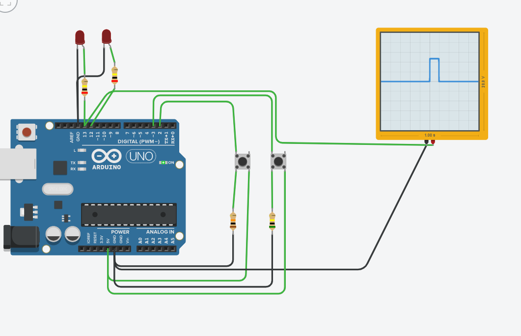

Guten Tag liebe Community,
ich habe mit Hilfe der Software Tinkercas eine Schaltung erstellt bei
der ich mit Hilfe eines Arduino Uno die Zeitdifferenz zwischen zwei
Rechtecksignalen messen möchte. Jedoch klappt es bei mir nicht. Ich habe
in etlichen Foren nach Lösungen gesucht und versucht ähnliche Fälle bei
meinem Problem anzuwenden. Jedoch ohne Erfolg. Kann mir einer sagen, was
ich da Falsch mache ? Ich generiere mit zwei Drucktaster Signale.
Zunächst klicke ich auf den ersten Drucktaster und danach auf den
zweiten und möchte "einfach nur" die Zeitdifferenz messen. Ich habe auch
nichts in Richtung Interrupt gemacht, da ich völliger Anfänger bin. Kann
mir jemand sagen was da nicht stimmt ?
#5883068
Na, das erste Proramm misst ja garnichts, sondern kopiert nur den
Zustand der Tasten an die beiden Ausgänge.
Das zweite misst durchaus den Abstand und soll ihn in Millisekunden
anzeigen.
Wegem dem delay(100) allerdings nur mit 100ms Auflösung.
Lass das delay doch mal ganz weg.
Oh, und es sollte wohl eher
dauer = ende - start;
heissen. Sonst wird dauer negativ, was macht die Simulation da bei einer
unsigned-Variablen?

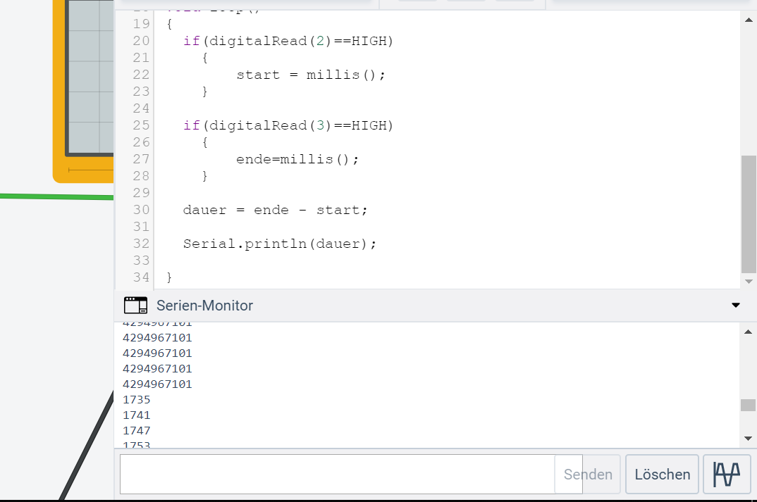

OP #5883165
Vielen Danke für die zahlreichen Antworten. So wie ich es nun verstanden
habe, soll ich die while-Schleife durch eine If-Schleife ersetzten. Das
habe ich gemacht. Sobald ich den ersten Taster (auf Pin 2) drücke
erscheinen die Zahlen "4294967101" und anschließend habe ich 5 Sekunden
gewartet bis ich den zweiten Taster (auf Pin 3) gedrückt habe. Ich würde
nun erwarten, dass irgendwas im Bereich von "5000" angezeigt wird.
Jedoch kommt ein vollkommen anderer Wert raus, wie in der Abbildung zu
sehen.
int buttonState1 = 0;
int buttonState2 = 0;
unsigned int long start;
unsigned int long ende;
unsigned int long dauer;

  pinMode(13, OUTPUT);
  pinMode(3, INPUT);
  pinMode(12, OUTPUT);
  Serial.begin(9600);
  Serial.println("Zeit");
void loop()
  if(digitalRead(2)==HIGH)
22
      start = millis();
23
24
25
  if(digitalRead(3)==HIGH)
26
27
      ende=millis();
28
29
30
  dauer = start - ende;
31
32
  Serial.println(dauer);
33
34
Gast #5883166
Klaus R. schrieb:
> Ich denke Du verwendest WHILE fehlerhaft.
Die Frage ist, ob er die Arduino  Loop nutzen , oder in dieser eine
eigene Loop verwenden will.
Im ersten Fall:
void loop() // rotiert ständig in loop
    if (digitalRead(2) == HIGH) // Schnappschuss wenn Taste 1 gedrückt wurde
         start = millis();
    if (digitalRead(3) == HIGH) // Schnappschuss wenn Taste 2 gedrückt wurde
        ende = millis();
Im zweiten Fall:
void loop()
    while (digitalRead(2) == LOW);  // wartet in der lokalen Schleife bis Taste 1 gedrückt wurde
    start = millis();
    while (digitalRead(3) == LOW); // wartet in der lokalen Schleife bis Taste 2 gedrückt wurde
    ende = millis();
}  // loop wird fortgesetzt, nachdem Taste 1 und 2 gedrückt worden ist
Dann ergreife endlich Eingeninitiative und lasse Dir alle Werte
zeigen:
Serial.print("Millis: ");
Serial.println(millis());
Serial.print("Start: ");
Serial.println(start);
Serial.print("Ende: ");
Serial.println(ende);
Serial.print("Dauer: ");
Serial.println(Dauer);

OP #5883885
Danke für eure Hilfe, der Code funktioniert nun und es zähl fleißig die
Differenz. Jedoch zählt es sie falsch. Nach 10 sek. ist die Anzeige
gerade mal bei "2100 ms". Kann mir einer sagen woran das liegt ? wenn
"millis()" Millisekunden entsprechen, so müsste es ja bei "10000" sein.
Gast #5883889
Das Programm zählt nicht die Differenz, sondern es holt sich bei den
Tastenereignissen als Timestamp den Zählerstand vom
Millisekunden-Systemtimer. Die Dauer wird erst später ausgerechnet.
Prüfe also erstmal die Timestamps unter Berücksichtigung der Tatsache,
dass der Zähler auch mal überlaufen kann.

Nö er muß nur die Variablen start und ende passend definieren. Die
Funktion millis() liefert unsigned long zurück, d.h. es kommt erst nach
1193 Stunden bzw. 49 Tagen zum Überlauf. Innerhalb dieser Zeit wird er
wohl beide Taster gedrückt haben.
Also die Variablen auf unsigned long setzen.
Den Überlauf kann relativ einfach abfangen, wenn man prüft ob start >
ende ist. Wenn dem so ist, dann muß etwas anders die Differenz
berechnen. Die Differenz wäre nach einem Überlauf 4294967296-start+ende.
Gast #5884037
Was meinst du wohl, was hier passiert:
> ende ist.
Warum willst du beim Überlauf des millis()-Timers irgendetwas abfangen?
Mir scheint, da fehlen ein paar Grundlagen.
Rechne mal mit unsigned long Arithmetik aus, was bei der Rechnung
unsigned long int t_start;
unsigned long int t_end;
unsigned long int t_delta;
t_start = 4294967286;      //    0xffffffF6
t_end   = 4;               //    0x00000004
t_delta = t_end - t_start; // -> 0x0000000E
heraus kommt.
Die Differenz wird richtig als 14 berechnet.
