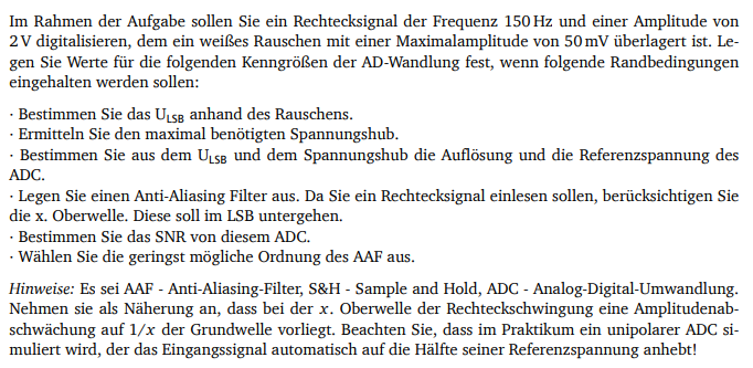

ich hätte mal eine Frage bezüglich obiger Aufgabenstellung.
wir haben hier einen AD-Wandler mit 16 Bit und einer Sampling-Rate
von 200kSa/s gegeben mehr nicht.
Zu 1)  in der Vorlesung wurde uns folgende Formel
gegeben Ulsb = Uref/2^n nun war meine Idee das Uref auf den maximal
Wert der eingangs-Spannung zu setzen welche ja Ue = Usig+Urauschen ist.
Dann Ue_max = Uref in obige Formel einzusetzen. Ich glaube aber nicht
das es richtig ist. Des weiteren verstehe ich auch gar nicht was mir
dieses Ulsb bringt ich weiß das es das least significant bit meiner
Codierung darstellt aber schlauer bin ich dadurch jetzt auch nicht.
zu2)was ist der Spannungshub in diesem Fall?
zu3) wegen 2 nicht lösbar
zu4)Auch hier hab ich keine Ahnung was ich machen soll ich weiß nicht
was hier mit xter Oberwelle im LSB untergehen gemeint ist. Klar ist ein
Rechteck-Signal
durch mehreren Sinus-Schwingungen darstellbar
(Stichwort-Fourier-Reihe).Jetzt
hat mein Signal natürlich mehrere Oberwellen aber wie weit soll ich
diese dämpfen und ab wann sollen gar keine Frequenzen mehr durch kommen
da hier keine Angaben gemacht worden sind bereitete es mir
Schwierigkeiten die Aufgabe zu lösen gibt es hier evtl Faustformeln?
Der Rest der Fragen ist dann klar.
Ich bin für jede Hilfe/Literatur dankbar.
