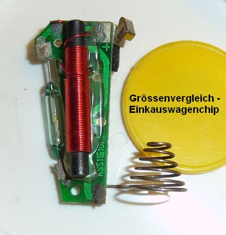

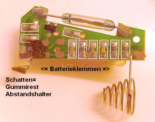

Wie funktioniert diese Ein-Trasistorschaltung?
Einfach mal so geraten ohne jetzt genauer hingesehen zu haben: Eine Art
"Knallfunkensender" ;) kleiner Leistung im kHz-Bereich (durch die
Ferritantenne). Kommt nun drauf an wie der Reed-Kontakt in Ruhe liegt:
Offen oder zu? Vllt. eher offen, da die Schaltung in Ruhe keine
Stromaufnahme haben soll. Also: Magnet kommt vorbei, Reedkontakt
schließt und schaltet kurz Betriebsspannung an den kleinen Schwingkreis,
der einen Träger sendet. Magnet bewegt sich weiter, Kontakt öffnet,
Schwingkreis aus. So einfach.
Das ist ja ein drahtloser Fahrradtacho. Hatte ich auch mal, aber ohne
Batterie, wimre, oder das war vergossen um es nach paar Jahren
wegzuwerfen. Habe mich das auch immer gefragt, woher die Energie dafür
kommt. Jetzt weiß ich's :)
