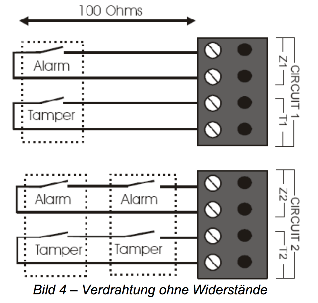

Ich betreibe eine Abus Terxon LX Alarmzentrale mit Fenster- /Tür-
Reed-Kontakten.

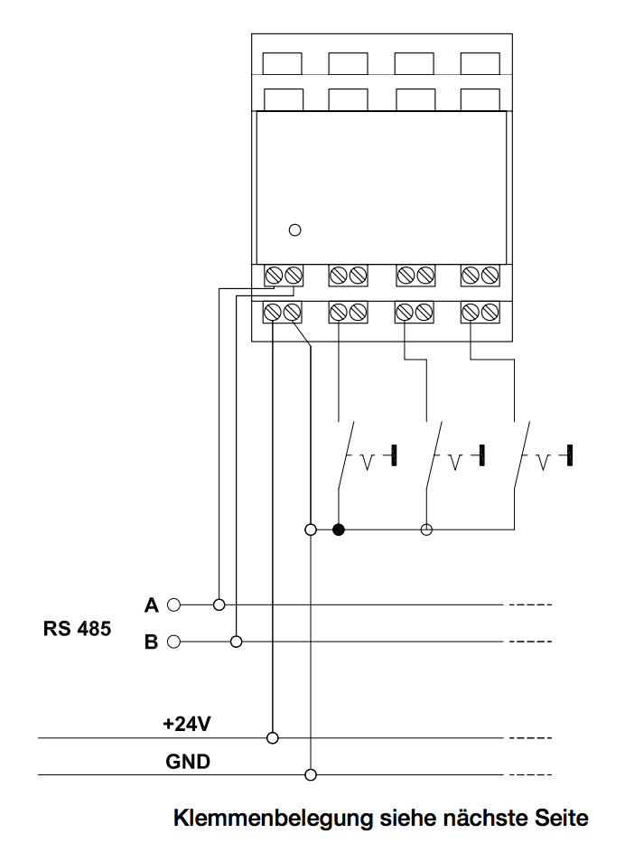

Ich würde gern alle Fensterkontakte (NC, im Rahmen der Fenster montiert)
sowohl einzeln pro Zone anbinden UND parallel an einem Homematic Wired
RS485 I/O-Modul mit 12 Eingängen (HMW-Sen-SC-12-DR) anklemmen, um die
Zustände der Fenster und Türen abzugreifen.
Ich hatte nun an folgende Lösung ohne viel Arbeit gedacht:
- Relaiskarte mit 5V High Signal, wie man sie für 10€ in der Bucht
bekommt
- 5V auf die Reedkontakte
- z.B. Fenster 1 auf IN des Relais 1 und Relais 2 klemmen
- die NO Kontakte von Relais 1 auf die Abus und Relais 2 auf das
Homematic Modul
Sollte technisch gehen aber das Klackern würde mich evtl. nerven, sobald
Türen und Fenster geöffnet und geschlossen werden.
Wäre eine Lösung mit Mosfets denkbar? Gibt es was fertiges anstatt der
Relaiskarten? Habe aktuell elf Reed-Kontakte und muss somit 22 Kanäle
schalten.
