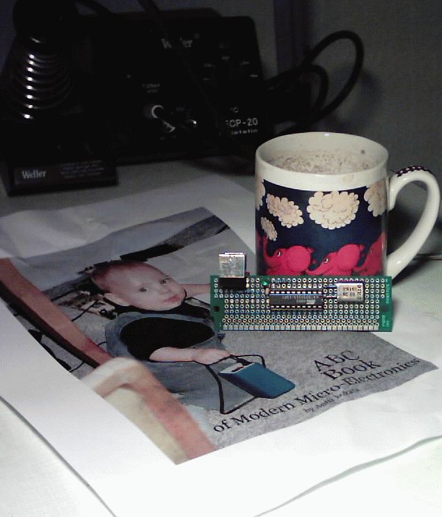

Ja das ist ganz tolle leistung!
als anhang kommt ein foto from meinem desk, wo ein
proto zu sehen ist.
AT90S2313
12MHz crystal (no caps!)
1.5K Resistor
0.1 uF filter cap
und schon kann man als IO port benutzen :)
ist aber nicht die erste voll-software USB lösung
für scenix micros war die voll-softwar USD schon
ein bishen früher verfügbar.
