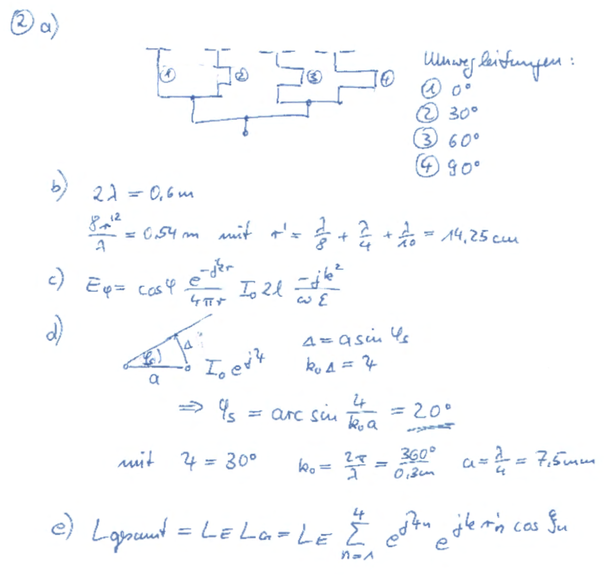

Im Anhang ist die Aufgabe und die Lösung zu sehen.
Leider finde ich dazu nichts im Skript und kann die Lösung nicht
nachvollziehen.
Ich würde mich freuen, falls jemand von euch mir weiterhelfen könnte.
