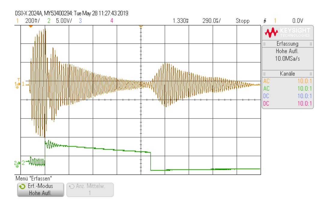

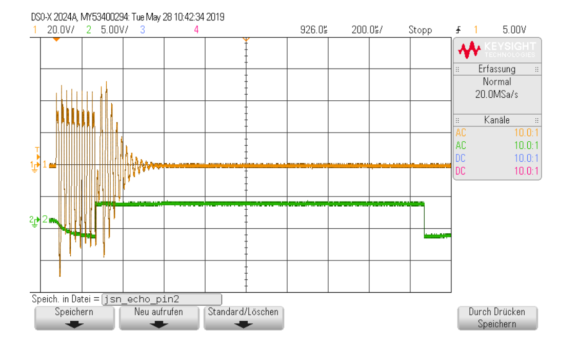

Hallo liebes Forum,
ich betreibe den JSN-SR04T 2.0 mit Arduino und möchte mir den Sende- und
Empfangszyklus auf dem Oszilloskop anschauen, wobei der Sende- und
Empfangszyklus dem des HC-SR04 gleicht.
Hier die Belegung und was man auf dem angehängten Bild
(ohne_Echosignal.png) sieht:
Kanal1 (gelb) direkt an den beiden Leitungen des Sensors:
8 Ultraschallimpulse + elektrisches Übersprechen
Kanal2 (grün):
Signal am Echo-Pin vom Modul
Das Signal am Echo-Pin ist so lange auf HIGH bis das reflektierte Echo
aufgenommen wird.
Doch wo ist das Echosignal, das nach dem Flankenwechsel des Echo-Pin von
HIGH auf LOW erscheinen sollte? (Habe auch  wegen der
Spannunsgverhältnisse 50 Vpp "rangezoomt", aber nichts...)
Wenn ich den US-Empfänger MA40S4R neben den Sensor lege und das Oszi an
den Empfänger schließe, dann sehe ich das reflektierte Echo
(mit_Echosignal.png).
Habe ich ein Verständnisproblem?
