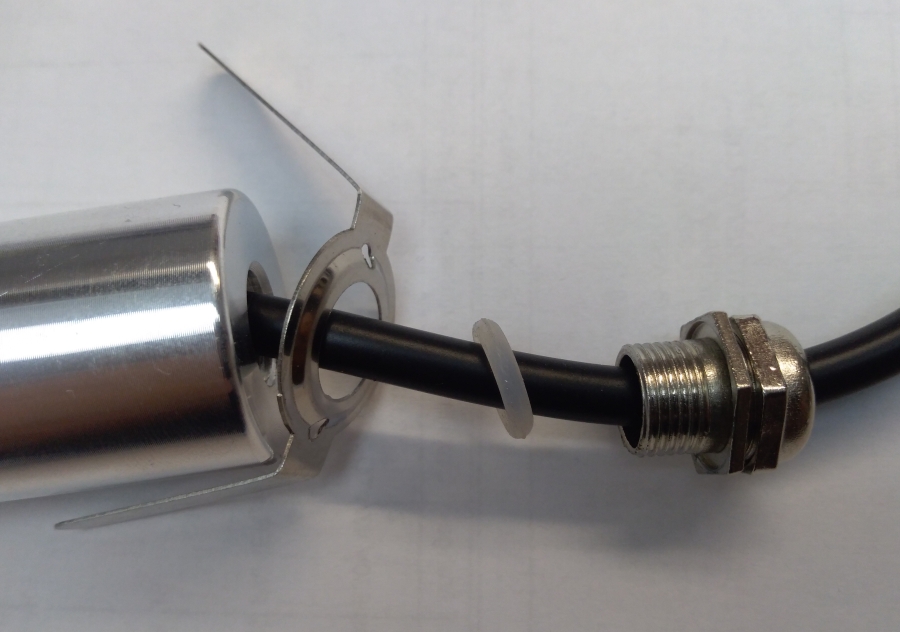

habe mir bei Aliexpress die abgebildeten IP68 LED Lampen bestellt.
https://de.aliexpress.com/item/32955551224.html?spm=a2g0x.search0104.3.82.116f600017DbjX&ws_ab_test=searchweb0_0%2Csearchweb201602_3_10065_10068_10547_319_317_10548_10696_10084_453_10083_454_10618_10304_10307_10820_10821_537_10302_536_10843_10059_10884_10887_321_322_10103%2Csearchweb201603_52%2CppcSwitch_0&algo_expid=926fae5d-a17a-457c-a10d-abc700fc4e42-13&algo_pvid=926fae5d-a17a-457c-a10d-abc700fc4e42&transAbTest=ae803_5
Soweit sind die Lampen sehr schön
- Integrierter Stepdown, daher keine Probleme mit Leitungslänge
- PT4115 Treiber, somit sehr einfach per PWM (ESP mit Tasmota) dimmbar
- Einfach und robust aufgebaut)
allerdings traue ich der Kabelverschraubung nicht ganz, weswegen ich sie
gerne austauschen würde.
Eine M12er Verschraubung passt vom Durchmesser zwar ganz gut, allerdings
passt das Gewinde nicht. Diese lässt sich nur etwas mehr als 360°
reindrehen, danach ist schluss.
Hat jemand eine Idee um welche Art von Verschraubung es sich handeln
könnte?
GewindeaußenØ  (Verschraubung)     : 11,5mm
GewindeinnnenØ (im Lampengehäuse)  : 11,15mm
Für PG7 scheint es mir ein wenig zu klein zu sein?
Viele Grüße
Chris

Ich finde diese Metallverschaubung mit in Nut eingelegtem Dichtring sehr
gut, allerdings wurde noch das Halterungsblech untergelegt und das ist
nicht gegen das Lampengehäuse abgedichtet.
Ich würde also das Blech entfernen oder abdichten oder dessen Loch
grösser bohren und es mit 2 oder 4 Schauben ausserhalb der
Kabelverschraubung von hinten auf das Lampengehäuse schrauben, denn das
ist das Problem, nicht die Kabelverschraubung.

ich halte das für ein ganz gewöhnliches Zollgewinde, wie es in China
weit verbreitet ist. Habe meine Tabellen gerade nicht zur Hand, doch bei
Google einfach mal nach Gewindetabellen Zoll suchen.
Wenn das Ding nicht abfällt würde ich das so lassen wie es ist. Die
Dichtigkeit ist auch gegeben, die Bohrung um Bügel ist viel größer als
der O-Ring, der quetscht sich da prima durch.
Im Ernst, dieses Lampenmöppel wird eh in 2-3 Jshren ausgetauscht. ;-)
Entweder ist die Mode eine Andere oder das Ding lebt schlicht nicht
mehr. Warum schlechtem Geld noch gutes hinterher werfen?
