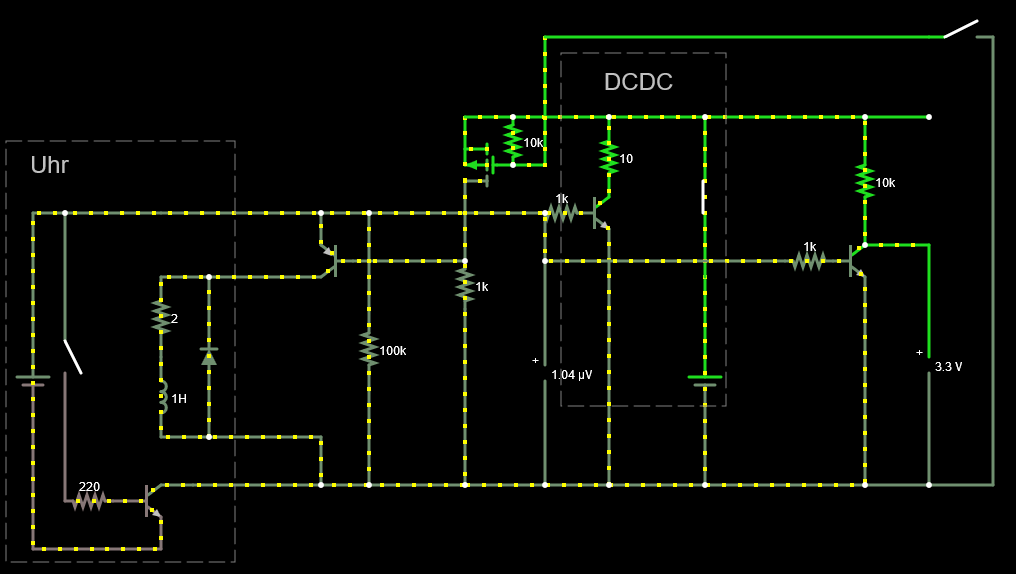

1 VDC Gong/Klingel/Glocke erkennen und ggf. unterbrechen (Nachtschaltung)
Gast #5894966
Die elektromagnetisch "geschlagene" Glocke einer Uhr wird in
Emitterschaltung aus einer Batteriezelle (1.5...1V) geschaltet.
Ich möchte dies mit einer separaten Schaltung (=Mikrocontroller)
erkennen und ggf. unterdrücken (Nachtschaltung), ohne in die Uhr
einzugreifen, d.h. lediglich die Steckverbindung zum E-Magneten steht
zur Verfügung.
Das bedeutet, dass es eine zweite Stromversorgung und keine
Masseverbindung gibt.
Darüber hinaus muss der Controller mit 3.3 V laufen (Schaltwandler aus 1
oder 2 Alkali-Mangan-Zellen) und ansonsten nahezu stromlos sein (uA).
Ein geeigneter Schalter (aufgrund der geringen Spannungen habe ich es
hier mal mit einem PNP in Serie skizziert) ist zunächst geschlossen und
es fällt keine Spannung über dem Elektromagneten ab.
Wenn die Uhr schaltet, liegt die Versorgungsspannung (ca. 1V) am
Elektromagneten an und der Strom durch die Spule fängt an zu fließen.
Mit dieser Spannung müsste ein geeigneter Schaltregler aktiviert werden
und die 3.3 V erzeugen. Dies soll durch Selbsthaltung auch über die
Schaltzeit der Uhr hinausgehen können.
Ich hoffe, ich habe einen geeigneten mit Enable-Pin - in der Skizze
anbei ist stellvertretend nur ein Transistor mit Lastwiderstand. Für
eine Oder-Schaltung mit Dioden für die Selbsthaltung dürfte nicht genug
Spannung vorhanden sein.
Ggf. soll dann der Serien-PNP mit 3.3 V sofort abgeschaltet werden, so
dass kein (nennenswerter) Strom durch den Elektromagneten fließt und das
Läuten unterdrückt wird.
Screenshot anbei, Simulation im Browser hier:
http://www.falstad.com/circuit/circuitjs.html?cct=$+1+0.000005+10.20027730826997+50+5+43%0Ar+64+144+64+224+0+2%0Al+64+224+64+304+0+1+8.14455992635285e-16%0Av+-64+416+-64+80+0+0+40+1+0+0+0.5%0At+16+368+64+368+0+1+-0.8806288704547902+0.11937008955210568+100%0Ad+112+304+112+144+2+default%0Aw+112+144+64+144+0%0Aw+112+304+64+304+0%0Aw+224+352+224+304+0%0Aw+64+80+-32+80+0%0Aw+224+352+96+352+0%0Ar+16+368+-32+368+0+220%0Aw+96+352+64+352+0%0As+-32+80+-32+368+0+1+false%0Aw+-32+80+-64+80+0%0Aw+368+352+448+352+0%0Av+608+352+608+144+0+0+40+3.3+0+0+0.5%0Aw+64+80+224+80+0%0Aw+112+304+224+304+0%0Ab+138+8+-91+429+0%0Aw+64+384+64+416+0%0Aw+64+416+-64+416+0%0Ap+448+128+448+352+1+0%0Aw+272+80+448+80+0%0Aw+512+96+512+352+0%0Aw+512+352+448+352+0%0Aw+112+144+224+144+0%0Aw+224+112+224+80+0%0Aw+256+128+368+128+0%0Aw+272+80+224+80+0%0Aw+272+352+224+352+0%0Aw+368+352+272+352+0%0Ar+368+128+368+176+0+1000%0At+256+128+224+128+0+-1+0.00020443323099206268+0.0002033932436966701+100%0Aw+368+-16+368+16+0%0Aw+368+176+368+352+0%0Aw+416+-16+512+-16+0%0Aw+608+352+512+352+0%0Ar+512+64+512+-16+0+10%0Aw+512+-16+608+-16+0%0Ar+480+80+448+80+0+1000%0At+480+80+512+80+0+1+-3.2999989599048964+0.0000010400931040877026+100%0Aw+608+352+768+352+0%0Ar+272+80+272+352+0+100000%0Ax+-67+40+-29+43+4+24+Uhr%0Ax+507+-43+576+-40+4+24+DCDC%0Af+400+32+368+32+33+1.5+0.02%0Aw+368+48+368+128+0%0Aw+416+32+400+32+0%0Aw+416+-16+368+-16+0%0As+832+-96+896+-96+0+1+false%0As+608+144+608+-16+0+0+false%0Aw+608+-16+768+-16+0%0Ar+768+-16+768+112+0+10000%0At+736+128+768+128+0+1+-3.2999989579068565+0.000001040093103865658+100%0Ar+736+128+688+128+0+1000%0Aw+768+-16+832+-16+0%0Aw+688+128+448+128+0%0Aw+448+128+448+80+0%0Aw+768+352+768+144+0%0Aw+768+112+832+112+0%0Aw+768+352+832+352+0%0Aw+448+32+448+-96+0%0Aw+448+-96+832+-96+0%0Ar+416+32+416+-16+0+10000%0Aw+448+32+416+32+0%0Aw+896+-96+896+352+0%0Aw+896+352+832+352+0%0Ap+832+112+832+352+1+0%0Ab+464+-80+629+273+0%0A
Über Feedback, ob das so funktionieren könnte, und vor allem wie es
besser geht, würde ich mich freuen.
