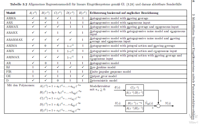

Kann mir jemand bitte sagen worin der Zusammenhang besteht bei den
ARMA-Modellen (Siehe bitte Anhang)
und den
statischen Verfahren zur Parameterschätzung (Least Squarq
Verfahren=LS,RLS,WLS/RWLS,Methode der Hilfsvariablen, MaximumLikeLihood
Methoden).
Ich verstehe nicht worin die Anwendung der ARMA Modellen besteht, den
die eigentlich Parameter berechnet man ja über die oben genannten
Rechenalgorithmen.

Kann es sein das die Art der Übertragungsfunktion durch dasjenige ARMA
Modell gegeben wird, aber man die eigentlichen Koeffizienten via den
oben genannten Algorithmen berechnet? ber beinhalten die Algorithmen
nicht bereits eine Struktur?  Ich sehe darin nur eine Anwendung der ARMA
Modelle aber kein Unterschied.

Ok, ich denke ich hab es. Die ARMA Modelle werden angewendet um die
Übertragungsfunktion des Störfilters zu bestimmen. Diese ist bei den
obengenannten Verfahren immer anders.
