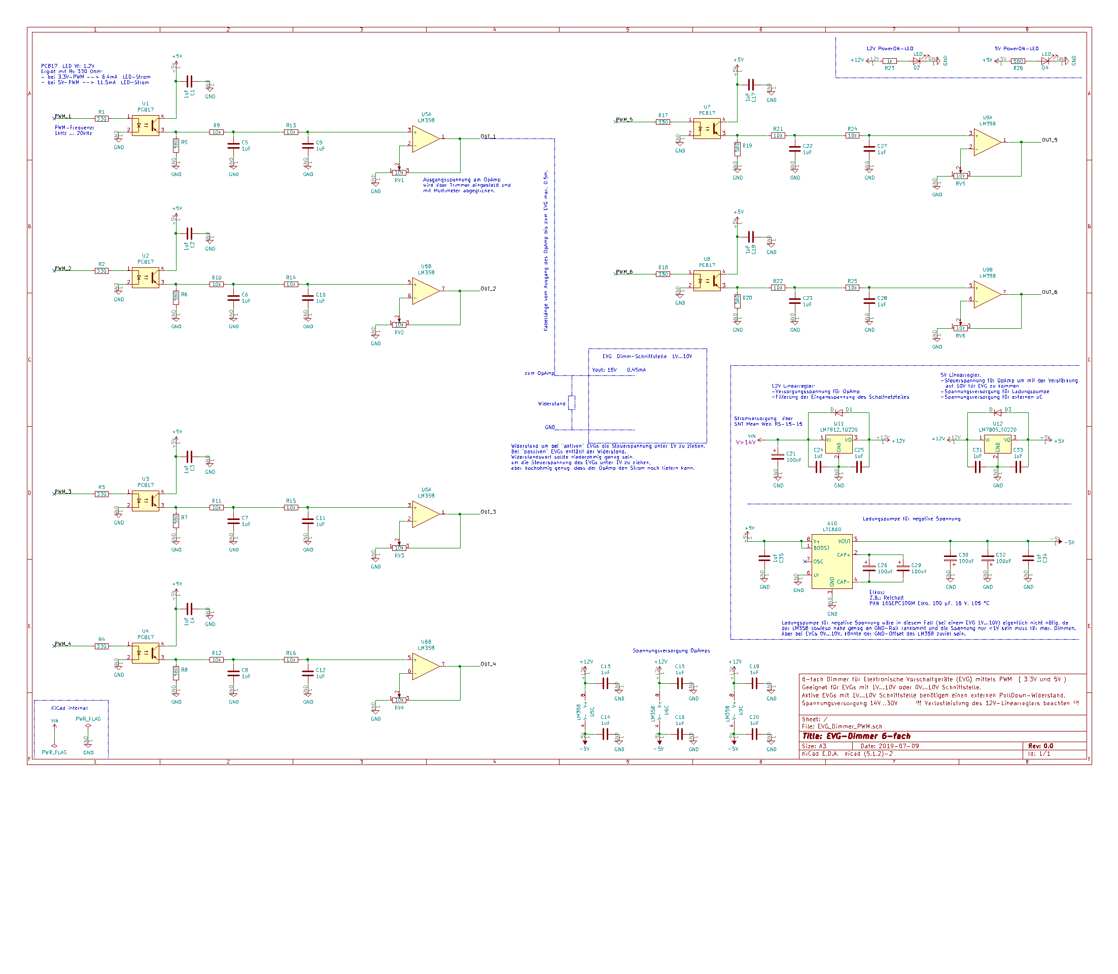

Hallo Allerseits,
ich möchte Elektronische Vorschaltgeräte (EVG) für LED-Leuchten mittels
PWM vom ATmega oder STM32 dimmen.
Dazu habe ich mir den angehängten Schaltplan erstellt. Ich habe jedoch
noch nie etwas mit OpAmps oder Ladungspumpen gemacht, deswegen schaut da
bitte genau hin.
Im Schaltplan stehen noch weitere Informationen  Anmerkungen  Gedanken
von mir, die allerdings gerne von Euch korrigiert werden dürfen.
Ich habe in meinen Möglichkeiten ein bisschen mit LTSpice herumgespielt
- ich hänge es an.
Versorgt wird das Ganze voraussichtlich über ein 15V Schaltnetzteil.
Die Steuerleitungen zu den EVGs werden nicht länger als 0,5m.
Die Datenblätter zum Optokoppler PC817 und OpAmp LM358 sind im Forum
hinterlegt. Das Datenblatt zur Ladungspumpe LTC660 hänge ich an, wobei
das Teil wohl dem MAX660 entspricht.
Fragen im Detail:
Funktioniert das Grundkonzept?
Ich habe an der Ladungspumpe zwei parallele Elkos.
Ist das gut - schlecht - egal?
Benötigen die OpAmps noch irgendeine Beschaltung um z.B. Schwingen zu
verhindern?
Sonstige Anmerkungen?
Ich bin nicht vom Fach, also krankt es evtl. noch an ganz anderen
Stellen. Bin für jeden Tipp dankbar.
Danke im Voraus,
Daniel

Wozu die +/- 5V?
von Daniel B. (daniel_3d)
foobar schrieb:
> Wozu die +/- 5V?
Weil ich auch EVGs mit einer 0V...10V - Schnittstelle dimmen will und
deswegen auch eine Ausgangsspannung von 0V brauche?
Ich habe Angst, dass durch den GND-Offset des OpAmps das EVG nicht
komplett abschaltet.
Ich weiß es aber nicht. Vielleicht schalten die EVGs auch schon bei 0,2V
ab. Dann könnte ich mir die negative Spannung sparen.
Gruß Daniel
Das sollte schon klappen. Das ein PC817 für MIDI nicht geeignet ist,
sollte jeder wissen, aber für dich spielt das keine Rolle, wenn die PWM
Frequenz nicht so hoch ist.
Die negative Spannung sollte hier nicht sonderlich belastet werden,
insofern ist eine fette Siebung vermutlich nicht so nötig und du kannst
sicher ein paar der Elkos einsparen.
Beachte aber, das du mit den Gain Reglern auf GND die Verstärkung der
OpAmps auf unendlich stellst. Wenn das nichts ist, woran der Benutzer
rumdreht, ist es egal, sonst sollte da noch ein Widerstand in die GND
Leitung.
Um den Bereich richtig einzustellen, fehlt noch ein Offset Steller.
Mit +/- 5V kann man natürlich keine +10V am Ausgang erreichen, aber das
weisst du sicher. Die Opamps sollten also mit mindestens +12V gespeist
werden, denn ein LM258 oder 358 kann sonst die +10V nicht am Ausgang
liefern.
Ok, ich lasse mal Platz für die Elkos. Wenn unnötig, muss ich sie ja
nicht bestücken.
> Leitung.
Bitte korrigiere mich, aber das Schlimmste das passieren kann, ist doch
das der OpAmp 12V (- Offset) ausgibt. Das wäre in diesem Fall doch egal,
oder?
Aber du hast recht, ich werde noch Widerstände nach GND hinzufügen.
So wie die OpAmps jetzt verbaut sind bekommen sie doch +12V -5V. Oder
habe ich da einen Denkfehler?
Vielen Dank schon mal.
Sieht sonst niemand ein Problem mit den "langen" Kabeln zu den EVGs?
Oft sehe ich noch Kondensatoren und Widerstände vom OpAmp-Ausgang zum
(nicht)invertierendenen Eingang mit der Begründung ein Schwingen
(besonders bei kapazitiver Last) zu verhindern.
Brauche ich sowas nicht?
Nö, das sollte schon klappen. Es gab nur oben etwas Verwirrung mit
Daniel B. schrieb:
> foobar schrieb:
>> Wozu die +/- 5V?
Ungeschützte Ausgänge von OpAmps an langen Kabeln können ein Problem
sein. Aber da wir nicht wissen, wieviel Strom der Steuereingang der EVG
benötigt, ist es im Moment schwer zu sagen, wie hoch ein
Serienwiderstand in der Leitung zum EVG sein darf, ohne den Bereich
einzuschränken.
Es ist aber evtl. sinnvoll, z.B. einen 47-100 Ohm Widerstand in den
Ausgang zum EVG einzufügen, mögl. auch in Verbindung mit einem kleineren
C als RC Tiefpass. Kondensator direkt am OpAmp Ausgang bringt meist
Unglück, weil kapazitive Last.
Ob du den ganzen OpAmp zum Integrator/Tiefpass umarbeitest, bleibt dir
überlassen, das würde den Tiefpass am Eingang deutlich vereinfachen.
> einzuschränken.
Der Strom wird wohl durch den externen PullDown-Widerstand bestimmt.
Bei den EVGs die ich hier habe reicht ein 1k Widerstand. Somit fließen
10mA. Ich würde aber gerne ein bisschen Reserve lassen.
Wieviel Strom kann ein LM358 liefern? Ich werde aus dem Datenblatt nicht
schlau.
Keine Ahnung wovon du redest:-)
Da muss ich mich erstmal einlesen.
Die anderen Vorschläge muss ich erstmal im Schaltplan umsetzen.
Danke,
Daniel
Klaus B. schrieb:
> Geht deutlich einfacher:
> Parallel zu den 1-10V EVG-Klemmen Elko mit 10..47µF schalten und diesen
> über  100 R Serienwiderstand durch den Transistor der Optokopplers
> "kurzschließen".
Klingt simpel.
Leider sehe ich zwei Nachteile:
1. Funktioniert das nur mit aktiven EVGs die selbst eine Steuerspannung
ausgeben. Mit passiven EVGs funktionert das wohl nicht so ohne Weiteres.
2. Wenn mehrere EVGs gleichermaßen gedimmt werden sollen könnten
Bauteiltoleranzen problematisch sein. Dann müsste in Software (sofern
die PWM von einem uC kommt) abgeglichen werden.
Aber trotzdem oft mehr als ausreichend. Danke für den Tip, das probiere
ich auch mal aus.
> schlau.
Bei 'FullRange' sinds etwa 5mA.
Jetzt, wo ich weiß nach was ich im Datenblatt suchen muss, finde ich es
auch, Danke.
Leider ist das viel zu wenig:-(
Ich ging davon aus, dass 20mA kein Problem wären.
Irgendwelche Tipps für einen gutmütigen OpAmp der 20mA liefern kann?
Es gibt Hochstrom Opamps wie z.B. den LMH6672, aber wenn du einen
Offsetsteller addierst, kannst du mit einem einfachen Emitterfolger den
Ausgangsstrom erhöhen. Am Emitterfolger fällt die BE Spannung ab, so das
der Opamp etwa 0,7V mehr am Ausgang liefern muss. Dafür sorgt dann der
Offsetregler.
