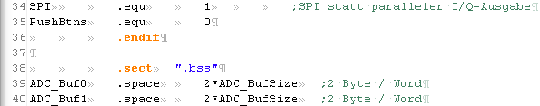

Da habe ich noch 'ne Frage an die CCS-Spezialisten:
Es geht mir nur um Assembler-Programme. Der CCS-Editor kann Syntax
Highlight. Die CPU-Instruktionen werden korrekt "gehighlighted"
(highgelighted?), aber von den Assembler Directives nur einige, siehe
Screenshot (z. B. .if und .endif sind ok, aber nicht .equ und .space).
Nun hätte ich erwartet, dass in irgendeiner Datei, vorzugsweise in einer
XML-Datei, die Assembler Directives im Klartext zu finden sind und der
Editor damit arbeitet.
Die Datei für die CPU-Instruktionen habe ich gefunden
(MSP430_ASMKeywords.xml), und wenn ich sie modifiziere, wirkt sich das
entsprechend im Editor aus.
Auch eine Datei mit ein paar Directives habe ich gefunden
(ALL_CMDKeywords.xml), aber 1. da stehen nicht alle drin, die der Editor
kennt, und 2. wenn ich sie modifiziere bzw. erweitere, wirkt sich das
nicht aus.
Im gesamten Installationsverzeichnis oder im Workspace habe ich bei
einer Suche nichts dazu gefunden, auch nicht bei einer Suche incl.
Dateiinhalten.
Sehr merkwürdig, irgendwoher muss der Editor doch wenigstens die paar
Directives kennen, die er als solche darstellt. Oder habe ich den Wald
vor lauter Bäumen (oder die Datei vor lauter Ordnern) nicht gesehen?
DZDZ
