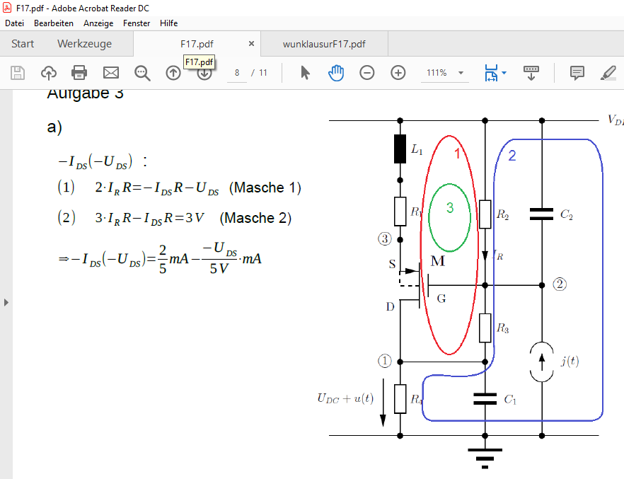

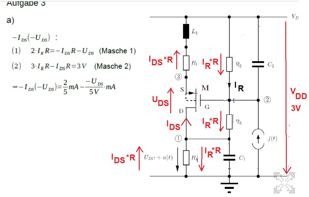

Um an den AP des Transistors zu kommen brauche ich die Arbeitsgerade.
Die Musterlösung gibt jetzt die Masche (2) vor. Wieso ist aber der Strom
derselbe durch den Entkopplungwiderstand R4 der an Masse liegt und den
zwei Widerständen am Spannungsteiler R2 und R3? Allgemein gilt das alle
vier Widerstände denselben Widerstandswert R besitzen.
Müsste nicht die Knotengleichung I_R4=I_DS+I_Spannungsteiler implizieren
das die Strome verschieden sind? Oder existiert diese Knotengleichung
hier aus welchem Grund auch immer gar nicht=?
Mal bitte mein oberen Kommentar vergessen. Das war zu kurz gedacht, da
ich mir die Maschengleichung nicht ganz angesehen habe. Wieso ist in der
Maschengleichung 2 außerdem I_DS vorhanden? Irgendwie blick ich da nicht
durch wie man auf diese Gleichung kommt. Das kann doch unmöglich direkt
aufgestellt wurden sein und stattdessen wurde das über Knotengleichung
und mindestens 2 Maschengleichungen hergeleitet oder?
Ich sehe nicht wieso I_DS in der Masche vorhanden sein kann und weshalb
der Strom durch den Entkopplungswiderstand an Masse derselbe Strom wie
der durch den Spannungsteiler fließt.
