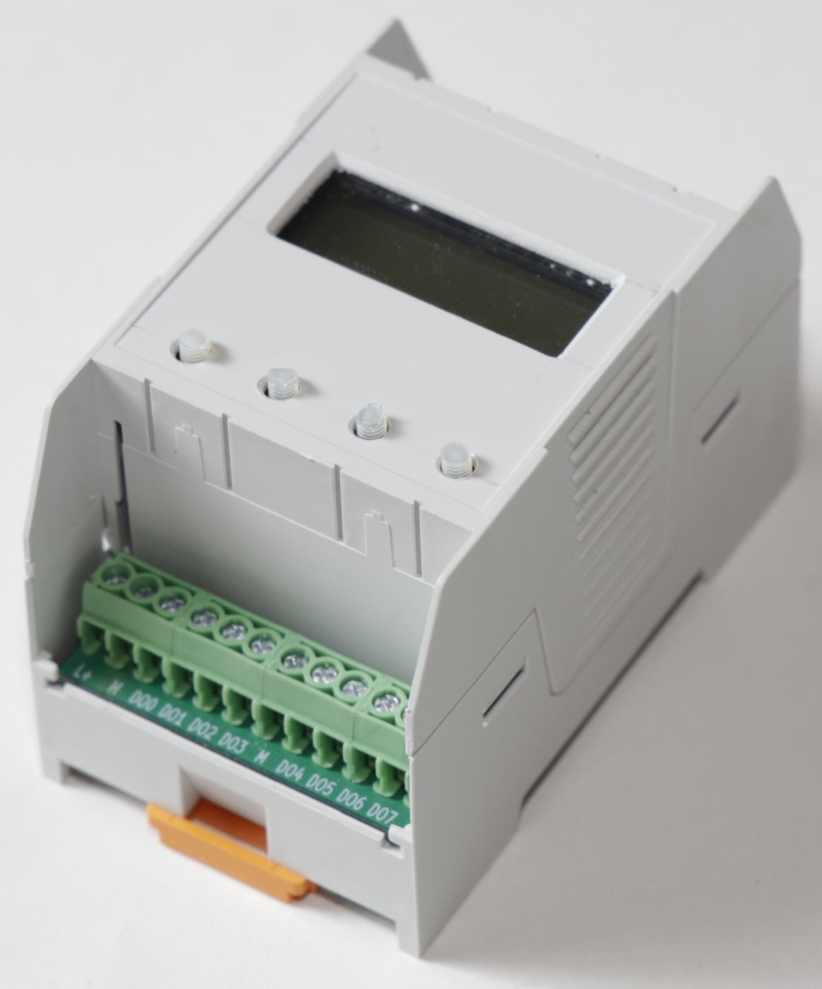

Zur Bewässerungssteuerung im Garten habe ich mir eine kleine
Steuerungsbaugruppe auf Basis des Nordic NRF52810 Bluetooth 5 LE
Mikrocontrollers gebaut.
Für den Mikro verwende ich ein Laird BL651 Fertigmodul, da ist der
gesamte RF Teil schon fertig und auch schon vorzertifiziert. Da
drumherum habe ich dann 8 Schaltausgänge mit 1A sowie 4 Analoge Eingänge
gebaut. Dazu noch ein Display, 4 Tasten und ein Hutschienengehäuse. Das
Modul ist für 12V ausgelegt (Betrieb an Solaranlage), kann mit anderen
Mosfets aber auch an 24V betrieben werden. Stromverbrauch liegt im
einstelligen mA Bereich solange die Ausgänge aus sind und die
Hintergrundbeleuchtung des Displays aus ist.
Softwareseitig wollte ich ursprünglich Micropython einsetzen, habe dann
(leider zu spät) festgestellt, das der NRF52810 dafür zu klein ist. (Es
müsste aber auch ein BL652 Modul mit dem größeren NRF52832 in die
Schaltung passen) Daher habe ich angefangen eine eigene Firmware zu
schreiben. Strukturell mit dem Hintergedanken, die Software in einen
"Basis-" und einen "Steuerungs-"Teil aufzutrennen, um später per
Bluetooth den Steuerungsteil einfach aktualisieren zu könne. Die
Hardware wird im Basisteil komplett abstrahiert, der Steuerungsteil
sieht nur Ausgänge, Eingänge und kann selber Parameter
definieren/mitbringen die dann im Display auch konfiguriert werden
können. So ähnlich wie bei einer echten SPS.
Die Bluetoothanbindung ist noch nicht fertig ich habe nur grundsätzlich
die Funktion geprüft. Es soll dann später auch möglich sein die
Parameter der "Steuerungssoftware" per Bluetooth zu konfigurieren. Muss
mal sehen ob ich das
über den nächsten Winter dann noch implementiere.
Ich habe auch vor, OpenPLC anzubinden/zu integrieren. Dann kann man die
Steuerung auch grafisch programmieren statt nur in C++.
Die Hardware ist in eine "Steuerungsplatine" für Display, BL651, Taster,
Quarz und eine Basisplatine mit Ausgängen, Eingängen und Stromversorgung
geteilt. Die Steuerungsplatine kann man auch als Break-Out für den BL651
verwenden.(2,54er Raster) Auf dieser Basis möchte ich dann noch ein paar
Bluetoothsensoren bauen.
