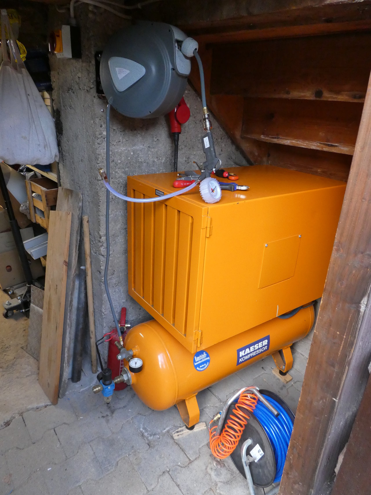

Mein Kaeser hat eine Schalldämmhaube.
https://www.dichtstoffe-shop.de/Kaeser-Eurocomp-EPC-440-100-Nachruestsatz-Schalldaemmhaube
Die Ist aus Blech und dick mit Schalldämmendem Schaumstoff ausgekleidet.
Dadurch, dass der Kompressor eh ein Langsamläufer ist, ist er sehr
leise.
Auch ein Baumarktkompressor sollte sich so ganz gut dämmen lassen.

Wie machen die das mit der Abwärme? Mein 08/15 Einhell Ding will gut
gekühlt werden.

von Alex (Gast)
> gekühlt werden.
Das Aggregat hat einen großen Lüfter Stirnseitig und in der Dämmhaube
sind vorne und hinten große Gitter drinnen. Auch die Stäbe vom Gitter
sind innen nochmal extra dick gedämmt.

von Noob A. (strippenzieher)
Udo S. schrieb:
> Bob A. schrieb:
>> da gibt es fertige Lösungen für...
> Links, Adressen, Firmannamen?
Hersteller steht doch groß drauf: Kaeser
Soweit ich weiss gibt es die Hauben als Option ab Werk. Sollte aber auch
nachträglich recht einfach zu montieren sein.
Nur: Wunder darf man nicht erwarten! Ich lass den (sehr selten) auch mal
Sonntags laufen, würde ich bei empfindlicher Nachbarschaft aber
vermeiden!
Ich hatte Glück und konnte den für kleines Geld gebraucht ergattern,
inkl. 50l Wasser da der Ablasshahn verstopft war. Hätte ich das mal vor
dem Transport geprüft, wäre das Teil viel leichter zu handeln gewesen
von Udo S. (urschmitt)
Sorry ich dachte die Box wäre von einem anderen Hersteller und
nachträglich montiert.
