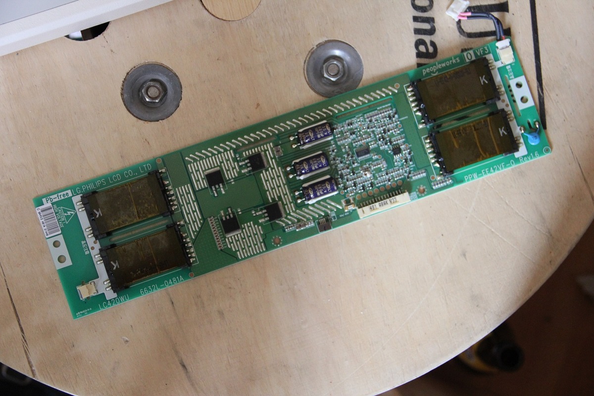

Für den Monitor suche ich den og. Treiber für die Beleuchtung.
Da da ofenbar neben den Kondensatoren mehr hinüber ist, wäre es
leichter, das ganze Teil zu tauschen, nur sind da rund 30€ für
ein komplett neues Teil etwas viel.
Hat jemand so ein Bauteil noch bei sich liegen und abzugeben?

Das ist ein "Inverter", der die Hochspannung für die CCFL-Röhren
erzeugt.
Den wirst Du kaum als Ersatzteil bekommen, Du kannst ihn aber recht
problemlos durch andere "Inverter" ersetzen, sofern die die Röhren
ansteuern können.
Welche Parameter da relevant sind, kannst Du dem Datenblatt des
TFT-Panels entnehmen.
