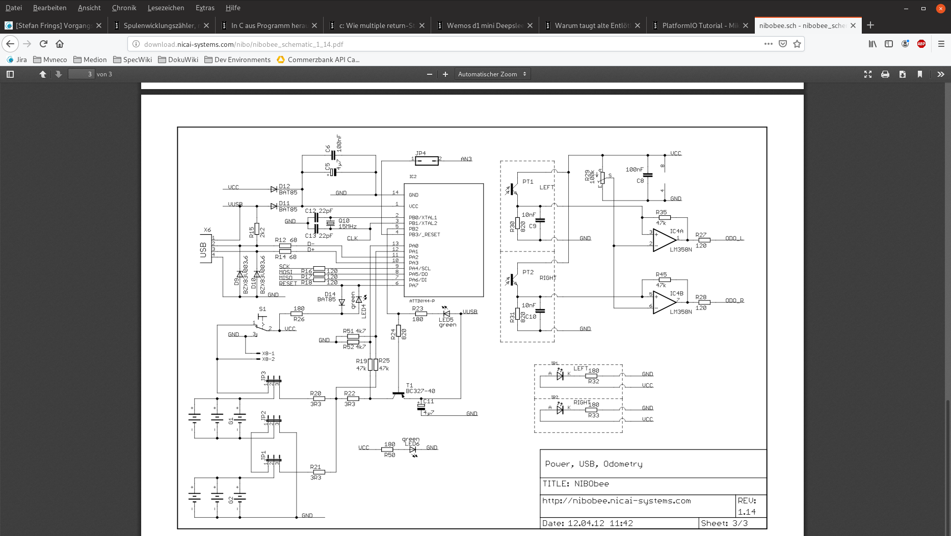

Die Lichtschranke liefert nur mit Glück klare digitale Signale. Du
brauchst dahinter noch einen Schmitt-Trigger mit einstellbarer
Schaltschwelle. So etwas realisiert man mit einem Operationsverstärker.
Beim Nibobee Roboter wird eine einfache Lichtschranke aus LED und
Fototransistor verwendet, um die Löcher einer rotierenden Scheibe zu
zählen. Rechts im Schaltplan siehst du zweimal die gleiche Schaltung,
die das Signal der Lichtschranke sauber aufbereitet. Das Potentiometer
(die Schaltschwelle) stellt man manuell ein, je nach Umgebungslicht.
Ich würde diesen teil an deiner Stelle einfach mal 1:1 nachbauen.
Mitsamt den Kondensatoren am Fototransistor.

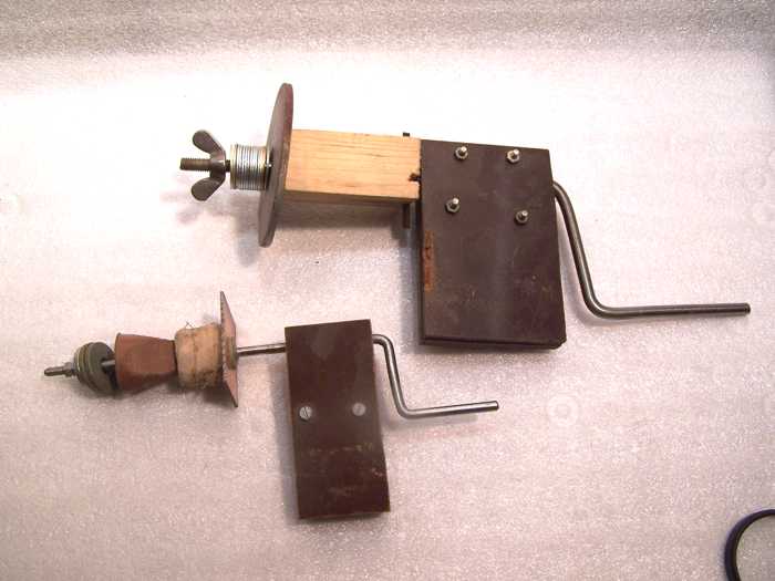

Mit einer fest eingespannten Bohrmaschine kann man schon Spulen wickeln,
das klappt aber bestimmt nicht beim ersten mal.
Ich wickel mit einer Trafowickelmaschine und wenns größer sein muss,
auch auf einer meiner Drehmaschinen.
Zur Not geht auch eine Kurbel, so habe ich viele Jahre meine Trafos
gewickelt. Gezählt dann im Kopf (besser: laut vorsprechen, merkt man
sich leichter ;-))
